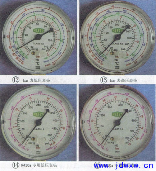

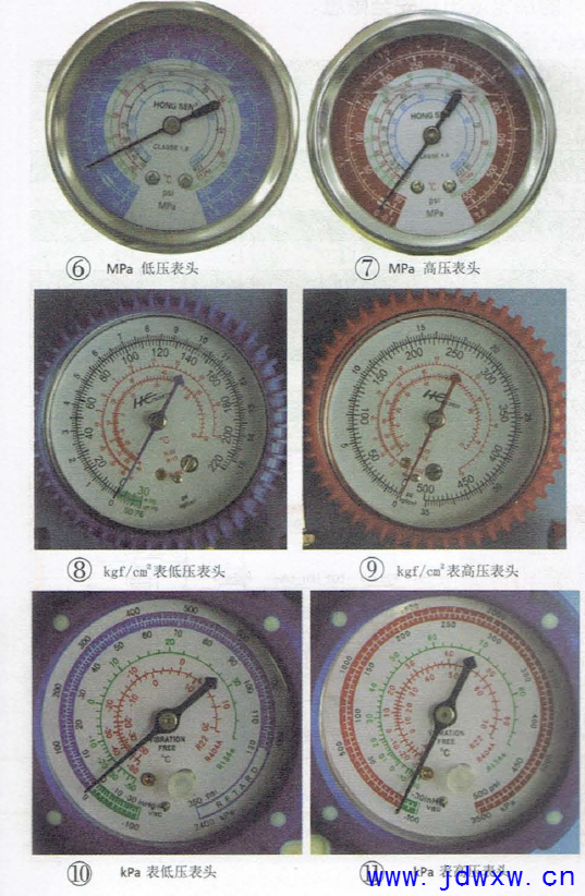

关于压力表的量程:表头的刻度量程是衡量压力表能进行安全压力测试的有效范围,不同厂家制造的压力表略有差异,如图6-图15所示。例如,低压压力表量程为kgf/cm2表的低压表头,正压区:0-15kgf/cm2,负压区:0~-76kgf/cm2表高压表头,正压区:0-35kgf/cm2。MPa表低压表头,正压区:0~1.8MPa,负压区:。0~-0.1MPa;MPa表高压表头,正压区:0-3.8MPa,负压区:0--0.1MPa.kPa表低压表头,正压区:0-800KPa,负压区:0~-100kPa;kPa表高压表头,正压区:0-3500kPa,负压区:0~-100kPa。bar表低压表头:正压区:0-10bar,负压区:0~-1bar;bar表高压表头,正压区:0-30bar,负压区:0~-1bar。R410a专用表低压表头,正压区:0-36bar,负压区:0~-1bar;R410a专用表高压表头,正压区:0-54bar,负压区:0~-lbar。关于每个压力表头对应的Psi量程也是看Psi对应的刻度线(圈)由于应用较少此处就不一一描述。

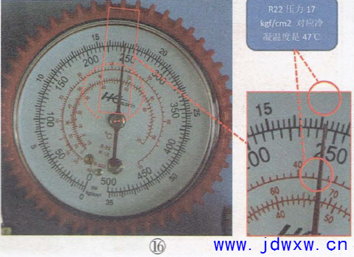

关于压力表的表盘识读:压力表的表头由刻度盘、压力机构、指针等组成。刻度盘一般能反映压力表的量测压力单位、压力测量范围(含正压区和负压区)、冷媒压力对应的饱和温度值等信息,如图16所示。
识读举例:一个压力表组测量某R22冷媒空调夏季运行时高、低压似IJ表压显示如图16、17显示,我们通过仪表盘读数了解其低压压力为5kgf/cm2,对应R22冷媒在5kgf/cm2时的饱和温度(蒸发温度)为6°C(读内盘中R22字样刻度线对应的温度值);
高压压力为17kgf/cm2,对应R22冷媒在17kgf/cm2时的饱和温度(冷凝温度)为47°C。表盘其余冷媒压力对应温度也采用此法读数,本处不再一一描述。
