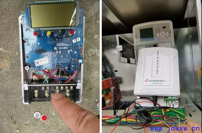

“真没想到,用这种‘巧妙’的方法窃电,还是被你们逮了。以后再也不敢打这歪主意了!”10月15日,窃电户温某帅后悔地说。
早在2016年12月初,湖北襄阳谷城县供电公司庙滩供电所稽查专责张慧勇就发现花梨岗村2号台区线损异常。正常线损率应在5%左右,可实际线损率达到9%左右。张慧勇随后带领稽查专班排查该台区,可他们连续去了5次,普遍查、重点查、日夜查、反复查,结果都没查出线损到底发生在什么地方。这成了张慧勇的一块心病。
“没想到台区智能管理单元帮我们锁定了窃电嫌疑人。”10月15日,张慧勇高兴地说,“这是我们试用它立下的首功。”
今年10月13日,张慧勇等人在花梨岗2号台区安装上“台区智能管理单元”,并在采集专责陈洪江的手机上安装了APP。10月15日,手机APP报警。报警信息显示:异常工单疑似窃电。电网员工经过两次采样发现,温某帅家的电表零火电流异常,而且该电表在2016年12月7日时封印有改动,存在开盖记录,开盖时长14分钟。
张慧勇、陈洪江等人进一步跟进调查,在温某帅使用的电表内发现进出铜线短接。正是这个短接,导致电表计量不准或失效,构成窃电。张慧勇等人对现场采取保护措施,并拍照、摄像、录音取证。
经查,温某帅窃电时间长达674天,被依法追缴违约使用电费共计15323元。(马明刚)
