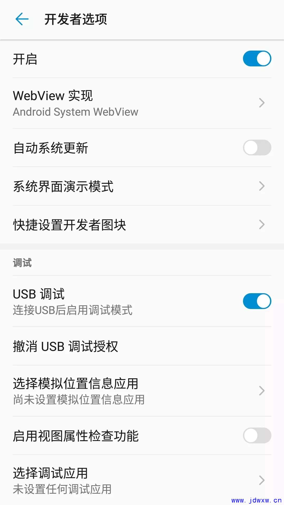

本站家电维修网https://www.bjjdwx.com/是以家电维修技术交流为中心的技术论坛,手机打开开发者模式,打开 USB 调试,
