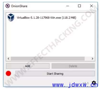

打开程序(它会自动连接到Tor网络)
之后,单击“ 添加 ”按钮将文件添加到程序或只是将文件拖放到程序中。
然后单击“ 开始共享 ”按钮。

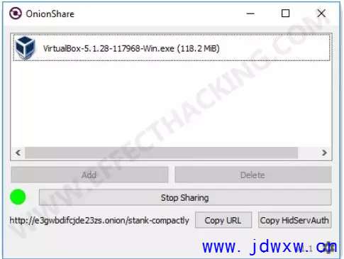

等待几秒钟,它会显示一个唯一的.onion URL。
现在,您可以将此URL发送给您要将文件发送到的人员。
假如您发送的文件不是秘密,您可以使用正常的方式发送URL,例如通过电子邮件发送,或者通过Facebook或Twitter私人消息发送。假如您要发送秘密文件,那么安全发送此URL非常重要。

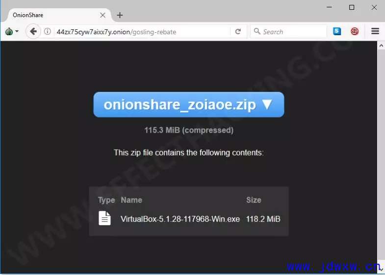

注意:其他用户(接收方)需要使用Tor Browser从您下载文件。但不需要OnionShare。

如何发送隐藏onion服务的文件:打开OnionShare并添加您要共享的文件。选中“高级选项”,然后在单击“开始共享”之前选中“创建隐形onion服务”。onion服务准备好后,OnionShare将包括两个按钮,“复制URL”和“复制HidServAuth”。您需要复制这两个并将它们发送给收件人。
在此示例中,以下是我需要发送给收件人以供他们下载文件的两条信息
请注意,假如我只是向某人发送URL,他们的Tor浏览器将拒绝连接到它。首先,他们需要将HidServAuth字符串添加到他们的Tor配置文件并重新启动Tor浏览器。然后,他们将能够使用Tor浏览器加载URL。
