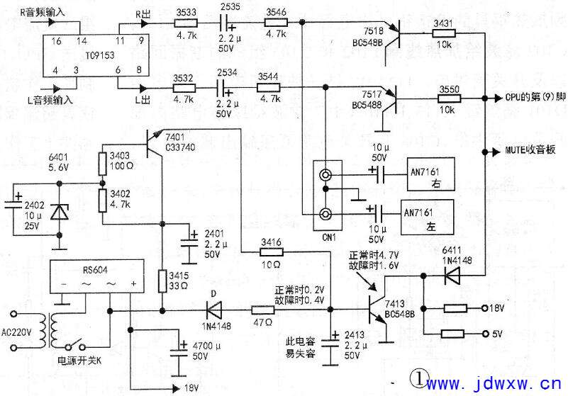

故障现象:一台飞利浦AS238型组合音响,无论在收音、放音还是在播放CD状态下,音量均很小,且失真。
    分析检修:测其电源电路输出的18V和5V电压正常稳定。根据故障现象分析,故障部位应在功放电路中(此机功放电路和电源电路合做在一块板上)。此机的L、R功放芯片均采用AN7161。检测功放
块的外围元件均正常,为了进一步判断功放块是否正常,找到了功放块的音频信号输入端的耦合电容(10uF/25V),从电容的负极输入音频信号,这时喇叭中的声音正常,一点也不失真,这说明功放电路正
常,应是前级电路有问题。
    根据经验,由于此机使用时间较长,电路上的电解电容数量也较多,这些电容易出现容量变小现象,于是笔者找来一只10uF/50V的电解电容,先对音量控制块TC9153AP的外围电解电容逐一进行并联试验,无果。接下来又转向静哚电路,如图所示,当并联到位号为2413的电容( 2.2uF/50V)上时,声音恢复正常。拆下2413检查,其容量已降为0.2uF。换新后试机,故障排除。
