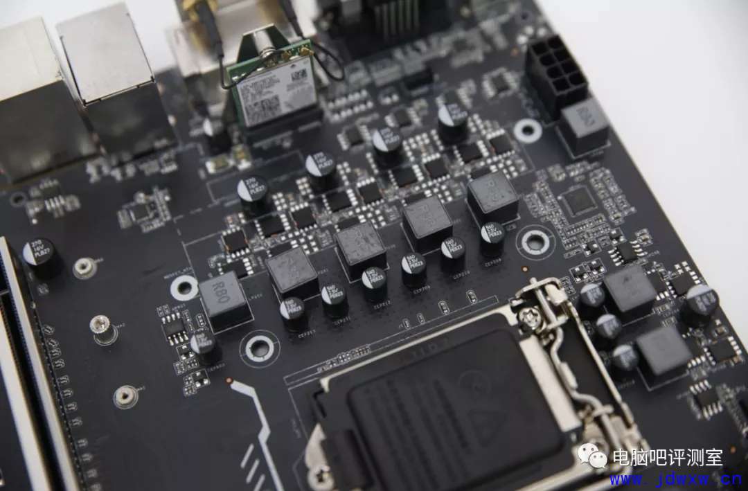

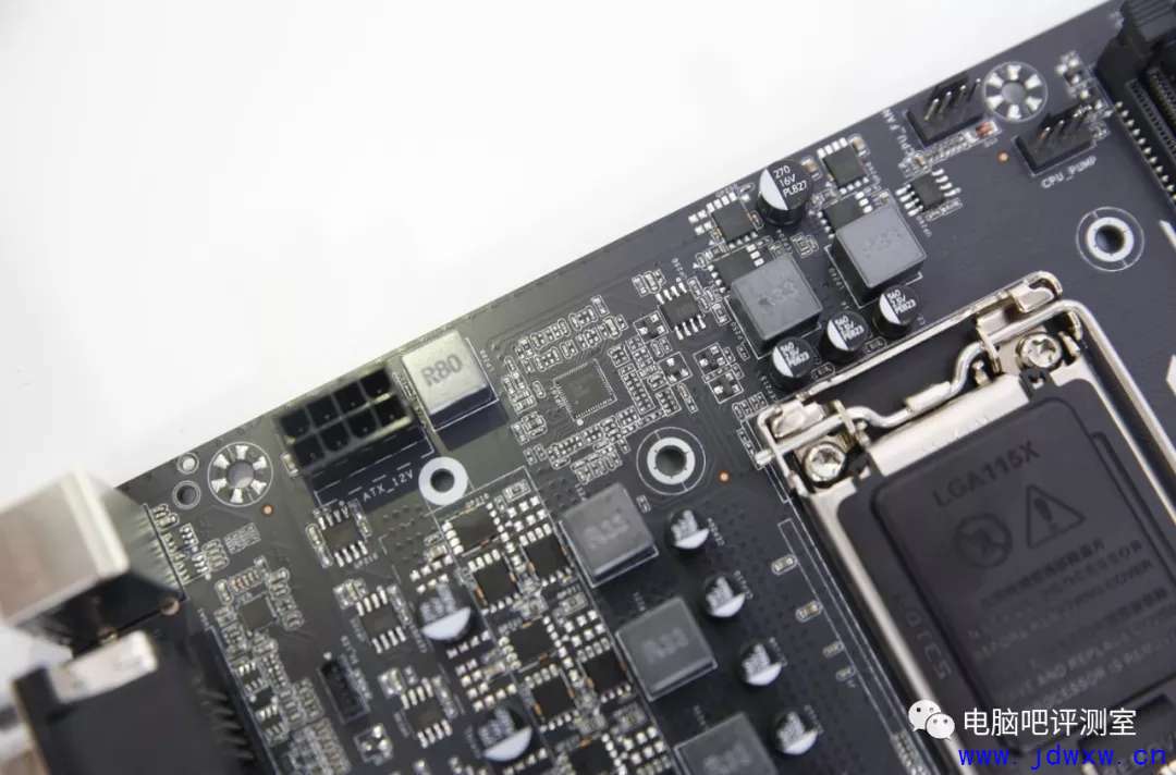

    和绝大部分的同德同路一样,影驰的B360 GAMER采用的是4+2项供电。等等win8,这里不是7个电感嘛?怎么回事4+2呢?傻瓜!看到最后一个供电上的数字了嘛?既然是同一路的供电,怎么会使用不同参数的电感呢?而且看到配套的MOS桥了嘛?怎么会突然从1上两下变成1上一下呢?
所以实际上最下面一颗R80电感不属于整个供电电路。他可能是为VCCIO/VCCSA工作的。
    那么整块主板,其中Vcore段采用一上两下设计,上桥为MDU1514,下桥为MDU1517。而Uncore段则是采用一上一下设计,上下桥与Vcore段类似。MDU1517是一颗最大能提供100A的桥,在两下桥的设计下,应付主流处理器戳戳有余。
    把散热皮装回去,嗯~良好的散热皮自然而然能够为MOS管提供更高的电流做好物理的最佳环境。所以供电上没什么问题。我觉得默认情况下,强行上9700K,应该也是可以的。当然这块散热皮还有一个作用——发光啊!

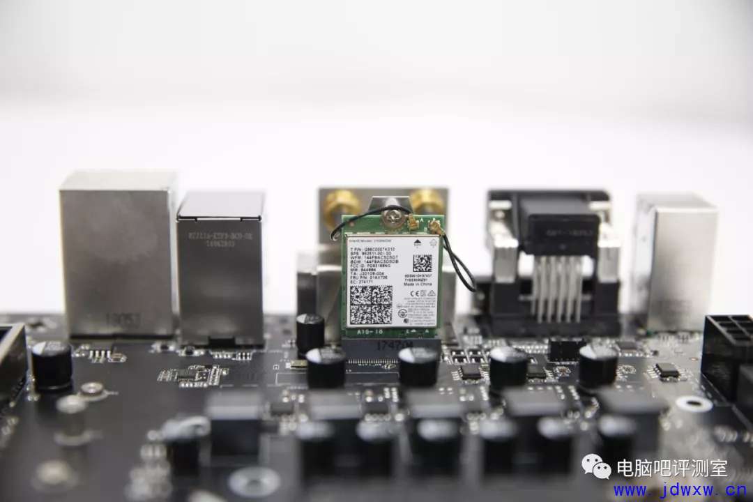

    IO基本是主流里面的主流了。两个USB3.0,一个USB3.1 Type-C以及一个USB3.1 Type-A。HDMI+VGA+DVI基本都齐了。甚至还有无线网卡,型号为AC-3168,一般般吧。
    声卡网卡方面基本没什么可说的了。ALC892+intel I219-V。记得这个块板子装win10前一定要先下好驱动。不然没网。

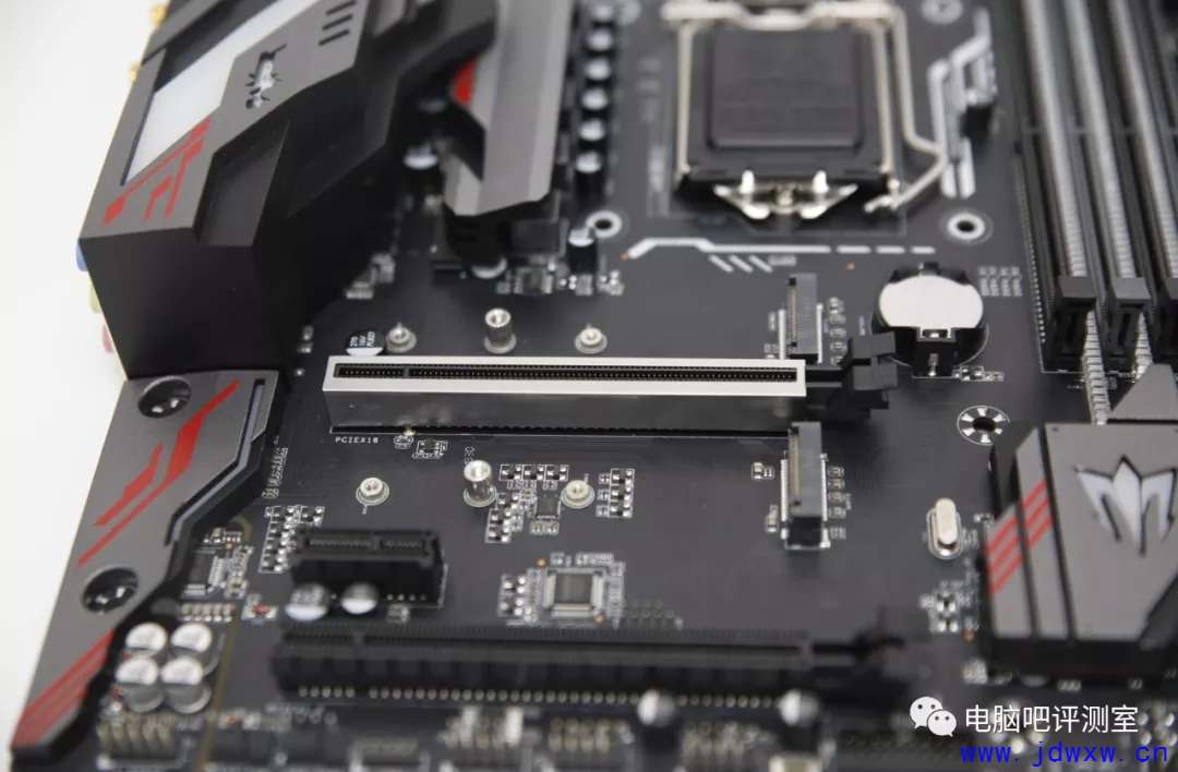

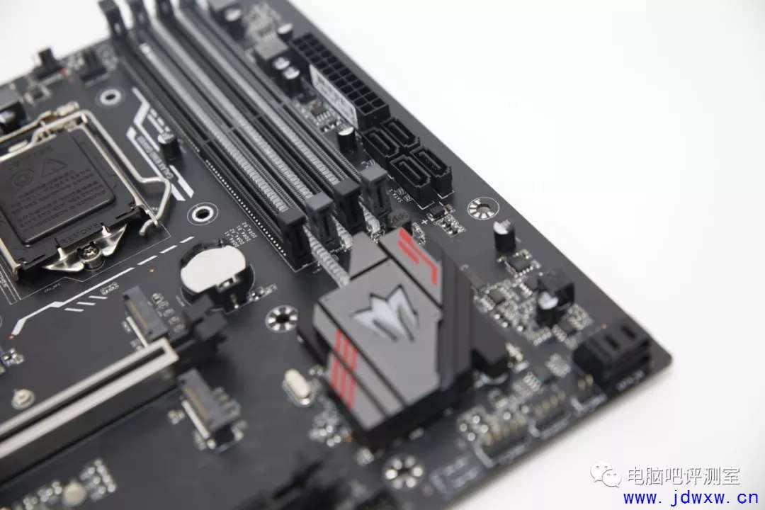

    6个SATA,两个M.2,大部分B360主板都会有的配置。怎么感觉这SATA的排布有点技嘉的画风呢?
    两个全长的PCIE,第一条加固防傻,基操。好像基本关于主板的就没什么了。那这块主板有什么特点呢?当然……
    是RGB啦!看到没有!每个内存槽之间用一颗闪闪发亮的透明晶体导出来自主板LED发散出来的耀眼光芒,配上影驰自家专属的RGB GAMER II RGB内存条,简直迸发出了一套完美的RGB装机方案。南桥和主板供电侧隐隐闪烁的Logo更是向那些连RGB都没有主板发出耀眼的讽刺,每一次的闪烁都是一次性能的提升,每一次闪烁都是硬性的超频,这样的产品你不买爆?
