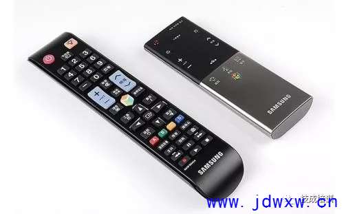

前段时间给大家分享了一个关于门卫不愿意自己更换电动门遥控电池,导致一电工一怒之下辞职跳槽的文章,今天咱们就来说说遥控器这点事。
现代生活提倡方便快捷,遥控器的使用和普及一定程度上符合了这一要求,生活中比较普遍的是电视机、空调的遥控器,再就是电动大门以及汽车遥控器,在工业生产设备中,遥控器也很多见。
有使用就会有故障,无论普通人还是电工都会碰到遥控器失灵情况,一般大家首先能想到的是更换电池,但假如不是电池问题,那么就要判断究竟是遥控器发射故障,还是电器系统故障,面对这个问题,人人身边都有的一个东西或许可以解决我们的疑惑,那就是:手机

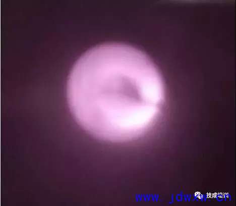

告诉大家一个超级简单实用的方法,把手机转换为拍照或摄像模式,对准遥控器上的红外发射Led灯,然后按下遥控器按键,观察手机屏幕上的Led发射灯是否亮。
不亮,说明是遥控器故障;亮,说明是电器自身故障,在这个低头族的时代,手机几乎人手一部,所以这个方法又快捷又简单。
图为手机拍摄Led红外发射灯图

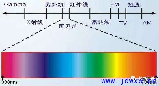

其中的原理,在这大概粗略说一下,牵扯到太多专业知识,有兴趣的朋友可以自行查找。
遥控器发射的光为红外线,一般人的眼睛可以感知的电磁波的波长在400到700纳米之间,但还有一些人能够感知到波长大约在380到780纳米之间的电磁波。
在光谱中波长自0.76至400微米的一段称为红外线,红外线是不可见光线,紫外线是电磁波谱中波长从10纳米到400纳米辐射的总称,都不能引起人们的视觉。就像人们把自己耳朵听不到的频率叫做超/次声波一样。
所以,我们直接用眼睛看遥控器发射灯时,是无法看到遥控器有无发出红外线的。
手机摄像头之所以能看见,一般来说,是因为感光元件除了对可见光敏感之外,还对红外线敏感,这些红外光被摄入到画面中,会影响成像质量,所以通常在感光元件前会再设置一层红外滤膜来过滤掉红外光,使感光元件尽可能的只接受可见光。
但是有些设备的红外光过滤并不是那么彻底,剩下的部分,就是我们从手机屏幕上看到的Led灯在亮的现象了。
但有些朋友反应这一测试并不成立,哈哈,这其实也能用来判断你的手机拍照功能是否强大,同样条件下,拍摄效果越好的手机,显示Led红外发射灯的亮度越弱,也就是红外过滤效果越好哦!有兴趣的朋友可以自己去试试~
