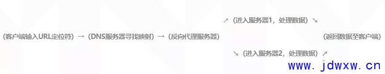

①网络请求路径:
(客户端输入URL定位符)→(DNS服务器寻找映射)→(进入服务器,处理数据)→(返回数据至客户端)
在这个用例中我们可以很清晰的看出网络请求到返回的过程,虽然非常抽象,但足够我们以他为基础来进行优化了。

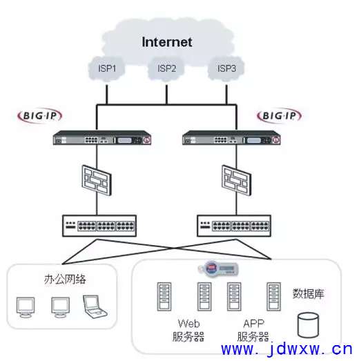

名词:负载均衡器(Load Balancer),负载均衡器通常作为独立的硬件置于客户端与服务器之间。
负载均衡设备拥有非常好的负载均衡性能,他拥有众多的负载均衡策略(权重,动态比率,最快模式,最小连接数等),可以保证以相对较优的方式分配请求,不过好的东西总是有代价的,那就是价格,一台负载均衡器的售价往往高达十几万甚至几十万,许多企业并不愿意为它买单。

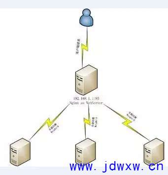

反向代理是实现负载均衡的主流手段之一,通常使用Nginx等服务器搭建,Nginx同样拥有众多的分配策略,以保证平均分配压力。
Nginx反向代理:
BIGIP(硬件)负载均衡:

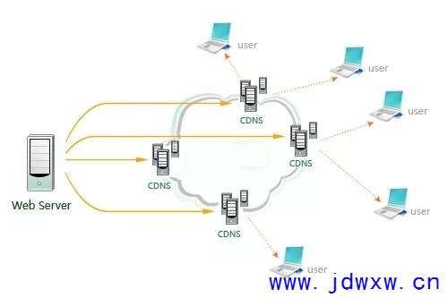

通常情况下,我们所要的数据都是从主服务器中获取,但假如我们的主服务器在南方,而访问用户在北方,那么访问速度就会相对变慢,变慢的原因有很多,例如传输距离,运营商,带宽等等因素,而使用CDN技术的话,我们会将CDN节点分布在各地,当用户发送请求到达服务器时,服务器会根据用户的区域信息,为用户分配最近的CDN服务器。
3.CDN数据从哪里来?
复制,缓存,CDN服务器可以在用户请求后缓存文件,也可以主动抓取主服务器内容。
分布在各地的CDNS:
