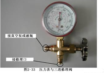

二、压力表
制冷剂泄漏是空调器常见故障,为对系统中制冷剂量是否充足进行检测,常用到压力表,压力表是氟利昂制冷系统中常用的检测工具,它的外壳直径从60mm250mm,有多种规格,适合空调器制冷系统使用的真空压力表量程为-0.1MPa2.5MPa,如图2-33所示,
压力表常与三通修理阀配套使用,顺时针旋转三通修理阀旋钮,可使阀孔缩小,顺时针旋转旋钮到底时,相应配管与室外机组气路切断,逆时针旋转旋钮时,阀孔扩大,相应配管与室外组气路导通,制冷系统与三通修理阀上的压力表始终是导通的,与旋钮的位置无关,通过与三通修理阀开关的配合,可以实现对制冷系统抽真空、充注制冷剂及测试压力等。

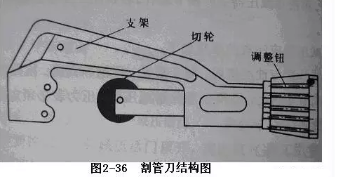

三、割管刀
在修理安装空调时,经常需要使用到割管刀切割不同长度和直径的铜管,割管刀有不同的规格,结构如图2-36所示:
切割铜管时,须将铜管放到割管刀的两个滚轮之间,顺时针旋转进刀钮,将铜管卡在割刀与滚轮之间,然后边旋转进刀钮,边转绕铜管旋转割管刀,旋转进刀钮时,用力一定要均匀柔和,否则可能会将铜管挤压变形,铜管切断后,还要用绞刀将管口边缘上的毛刺去掉,以防止铜屑进入制冷系统。

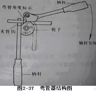

六、弯管器
弯管器是用来改变铜管的形态、将铜管加工成所需要的形状的工具,弯管器有大小多种规格,适合弯制半径小于20mm的铜管,弯管时,先将己退火的铜管放进弯管器的轮子槽沟内,将夹管钩锁紧,慢慢旋转手柄直到所需的角度为止,如图2-37所示:
