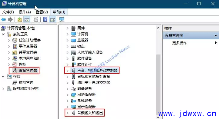

鼠标右键点击桌面上的电脑然后选择管理,在管理窗口里点击设备管理器即可弹出驱动程序相关的内容了。
然后在设备管理器里点开声音视频和游戏控制器选项,假如发现带有Intel字样条目均右键点击选择卸载设备
卸载完成后再点开音频输入和输出设备选项,同样操作即发现带有Intel字样的内容全部右键点击选卸载设备。
完成上述操作后再转到Windows 10设置的更新选项里,点击检查更新这样即可重新接收正常版本的驱动了。
