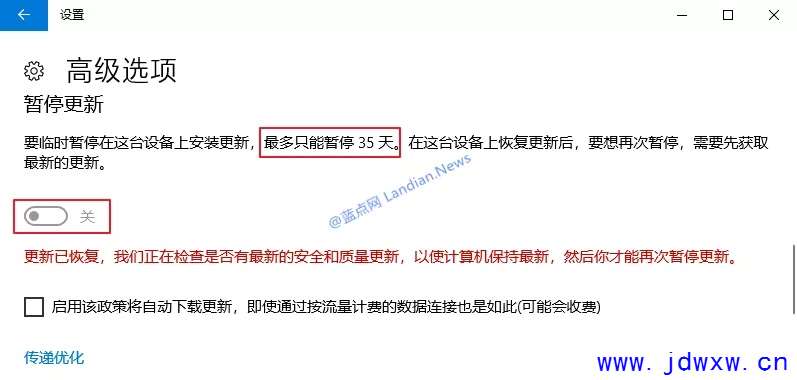

通过高级设置延迟更新35天:(家庭版请看本文结尾方法)
在系统设置选项中微软允许Windows 10 非家庭版用户最长延迟 35 天后再连接该公司的服务器以检查新版。
所以我们可以非常简单快速的开启延迟更新功能暂时禁止系统主动升级,当你想升级的时候关闭掉延迟即可。

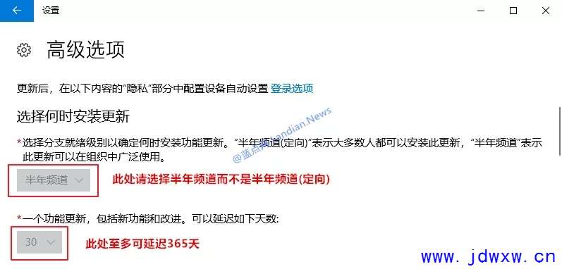

通过切换至半年频道延迟更新:
对于非家庭版用户亦可在系统更新的高级选项中将分支版本切换为半年频道,切换后即延迟4 个月后再更新。
其中功能更新也就是重大版本更新还可以手动延迟最高 65天, 因此设置后可以妥妥滴始终禁止系统再更新。
请注意:此处必须设置为半年频道而不是半年频道(定向), 所谓定向也就是重大版本发布立即进行自动更新。
我们的目的是延迟更新所以不能设置为定向的半年频道,本设置在本地组策略编辑中将会有详细的说明解释。

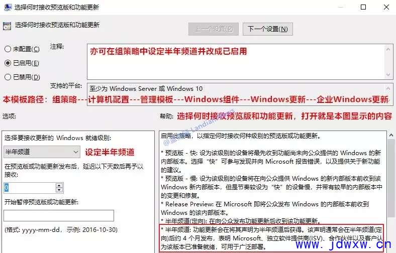

通过组策略配置延迟更新:(企业IT管理员可使用本方法批量禁止更新并禁止使用者修改本策略)
非家庭版并且拥有管理员权限的用户亦可通过组策略延迟更新,同样的还是将分支版本切换为半年频道即可。
半年频道其实就是此前的商务版分支,而半年频道(定向)则是面向所有普通用户的公众分支版本(发布即更新)
修改方法:Cortana中搜索组策略然后打开组策略编辑器,打开组策略编辑器后按下图提示进行配置即可搞定。

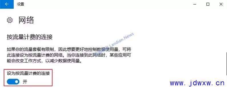

但假如真想延迟的话还可以将网络设置为按流量计费来延迟,设置该模式后系统将暂停检查和下载所有更新。
设置指南:设置—网络—更改连接属性—设为按流量计费的连接,点击将该选项开启后即完成本次设置操作。
