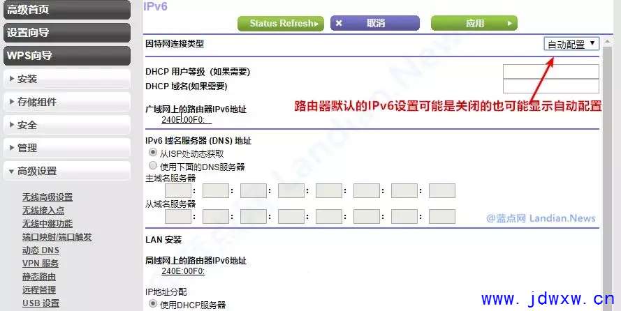

1. 登录【路由器】的管理界面:鸭子哥查询后发现基本各个【路由器】假如支持的话IPv6都有独立配置页面可以点开。
例如网件这款【路由器】在高级设置里就有IPv6的配置选项,点开后默认的是停止状态或者显示自动检测状态等。

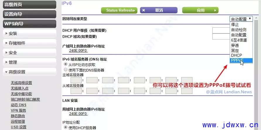

2.将IPv6的网络类型设置为PPPoE拨号进行测试,假如你家是NAT那么也可以点击自动检测自动配置等试试。

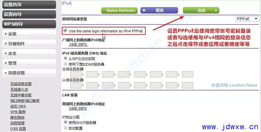

3. 既然选择PPPoE那么自然需要填写宽带账号和密码,网件这里提供的选项是勾选直接使用IPv4相同的账号。
鸭子哥在配置完成后惊喜的发现竟然成功获取到IPv6地址,也就说现在我可以使用IPv6协议访问其他网络啦。

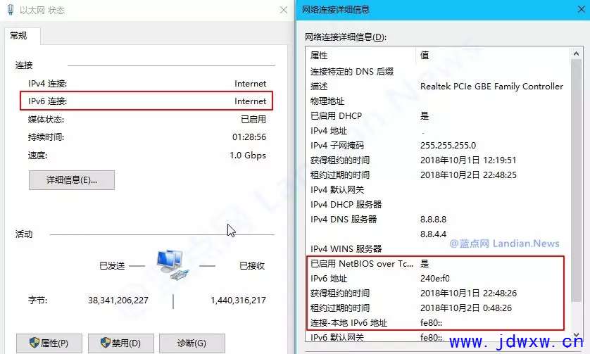

4.是否有效简单的判断办法点开电脑的网卡详情,之前IPv6链接提示的不可用现在显示internet代表启用。
点击详细即可看到IPv6地址已经获得并且显示相关续租时间,对了路由默认也是DHCP自动分配IPv6地址的。

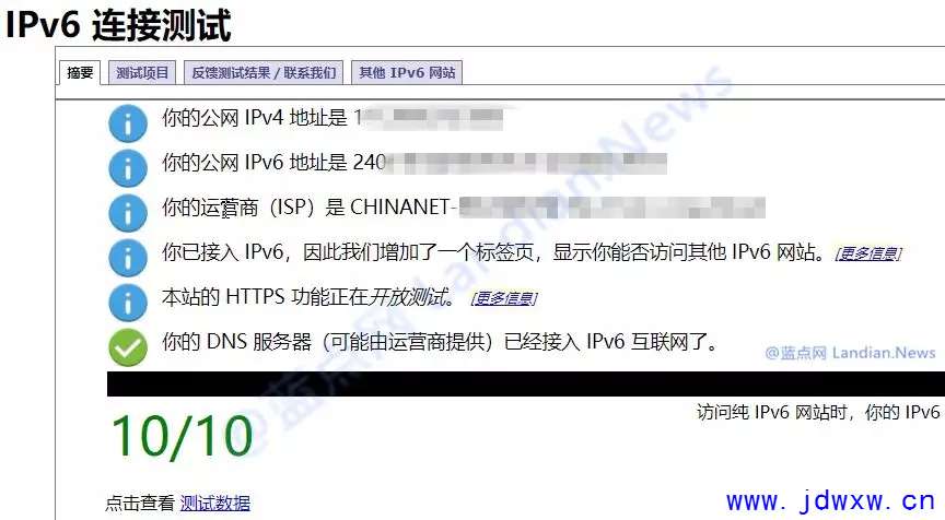

5.最后为保险起见防止只是路由秀逗我们可以打开专们的网站进行连接测试(网站加载较慢请耐心等待):https://test-ipv6.com/index.html.zh_CN 。
测试请注意:假如你使用酸酸乳袋里工具请切换为直链,不然走远程服务器还是IPv4的地址和连接。
这个开源网站会帮你检测你的网络状态以及是否支持IPv6协议,假如支持的话也会显示你使用的IPv6地址。
如何修改IPv6 DNS服务器:
如上图绿色标志提示你的服务器已经接入IPv6互联网,默认下我们在路由配置时选择自动获取 DNS 服务器。
