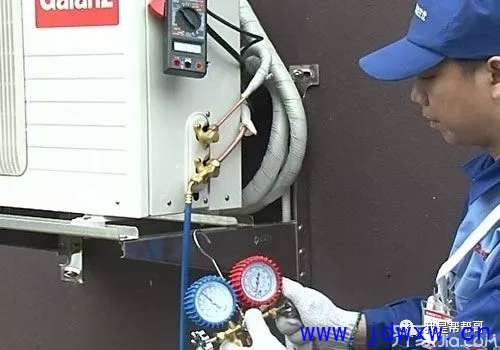

放冷媒
用内六角将高、低压侧阀门打开,注意作业环境的通风,以免操作人员窒息;放冷媒的速度不能太快,以免操作工作人员被冷媒冻伤。若有条件的话,应将冷媒回收,而不是直接排放,以保护环境。

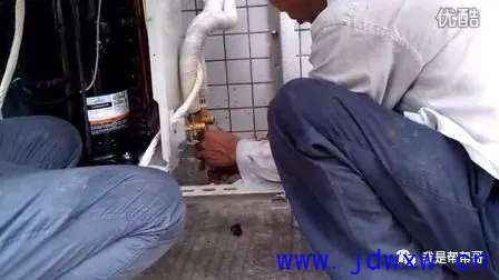

拆除吸、排气管
拆除吸、排气管前,保证系统内冷媒已经放尽。用气焊加热焊接口,焊接口焊料融化后,拔出吸、排气管。整个烧焊过程中,务必充氮操作,氮气压力为0.5±0.1kgf/cm2,以避免铜管氧化产生氧化皮,也留意铜管内壁是否有杂质异物存在,若有则及时清除。焊接时,要注意控制好火焰方向,避开套管、海绵。电线等。
04
换上压缩机并连接吸排气管
换上新压缩机,压缩机搬运的过程中,压缩机倾斜角度不得大于45°。
拔压缩机胶塞必须先排气管后吸气管,拔掉胶塞到焊接配管之间的间隔时间不要超过10分钟,防止空气水分和杂质进入系统,影响机组性能。焊接前,清除连接管焊点表面及接合处的油污、氧化物、毛刺等杂物,保证焊接接合面的清洁与干燥。整个焊接过程中务必充氮保护,氮气压力为0.5±0.1kgf/cm2,且保证氮气到达焊接位置,以免焊接处铜管氧化产生氧化皮。焊接时,要注意控制好火焰方向,避开套管、海绵。电线等。

抽真空
任何系统在完成安装,保压、检漏后需要填充制冷剂之前,必须对系统进行抽真空,排出系统内的空气和水分。
严禁用制冷剂吹扫管道的方法进行排空。该方法很难彻底清除系统里的空气和水分,尤其系统管道较长时。严禁用压缩机运行排气来抽真空,这将导致压缩机烧毁。
用真空泵抽真空是确保系统排除空气和水分的唯一方法。抽真空时,需根据冷媒管道的长短,选择合适的真空泵。真空泵太小将导致抽真空时间过长,或达不到需要的真空度。
1、 抽真空前,系统中保压用的气体应排放干净,以表压减至0MPa为准。
2、将压力表的公共接头与真空泵上的吸气接口连接;将压力表上的高、低压接口头分别与系统的高、低压侧的检修阀相接。在压力表中的阀关闭时,打开检修阀,至大约在前后阀座中间的位置。
3、起动真空泵并慢慢地打开压力表管阀,开始抽真空。必须借助压力表管阀来限制真空泵的吸气压力,以避免真空泵电机过载。
4、真空度到-0.1MPa(表压-1kgf/cm2)后,再继续抽0.5~1小时,关闭高、低压截止阀,停真空泵。
5、抽真空完成后,保持6小时,真空度没有改变即可充注制冷剂。
6、如真空度不能保持,说明系统有漏,需重新对系统检漏并对漏点进行补焊至合格。
