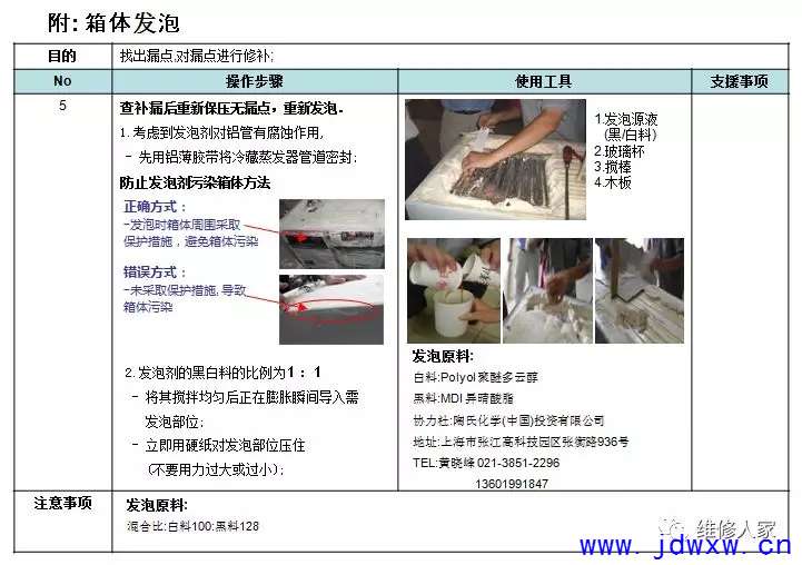

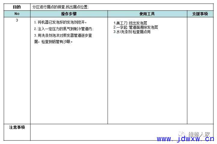

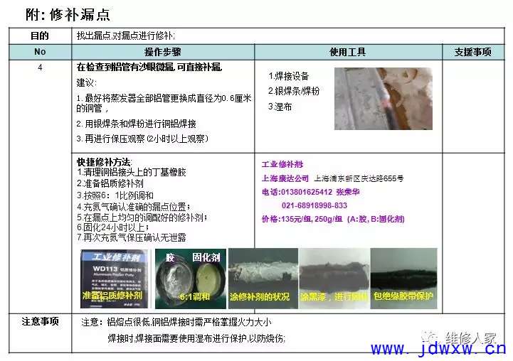

摘要: 一、两门冰箱的内漏维修方案1、一般冷藏蒸发器泄漏解剖维修(低压泄漏)1).发泡层去除时,需要确定焊接点(漏点)位置;2).注意小心,不要损伤箱体内的线束;2、贵冰冷藏蒸发器泄漏解剖维修(低压泄漏)1).发泡层去除时,需 ...

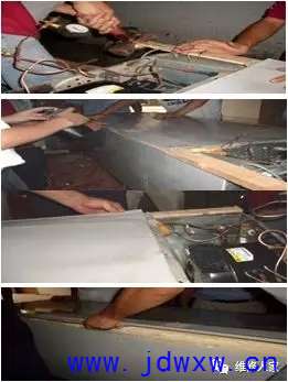

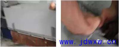

B、掀开背板&检漏
操作步骤
1.将冰箱放倒平躺在铺有毛毯的维修台上 (后背向上),从上面其中一个发泡孔注入氮气:利用氮气力量将背板与发泡层隔开;
2.用铁锤将两块木板分别对两侧进行分离。
使用工具
1.毛毯  2.氮气  3.氮气注入枪  4.铁锤  5.两块木板
注意事项:
背板易变形,最好不要太大的变形损坏.以便再次利用背板。
