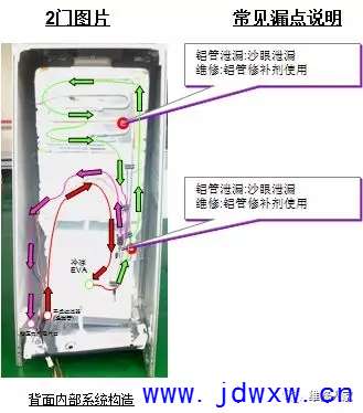

一、两门冰箱的内漏维修方案
1、一般冷藏蒸发器泄漏解剖维修(低压泄漏)
1).发泡层去除时,需要确定焊接点(漏点)位置;
2).注意小心,不要损伤箱体内的线束;
2、贵冰冷藏蒸发器泄漏解剖维修(低压泄漏)
2).注意小心,不要损伤箱体内的线束;

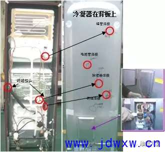

二、三门冰箱的内漏维修方案
1、冷藏蒸发器泄漏解剖维修(低压泄漏)
1).发泡层去除前,需要确定焊接点(漏点)位置;
2).注意小心,不要损伤箱体内的线束;

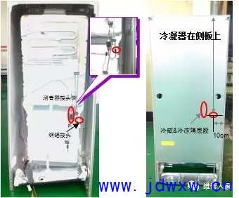

2、冷凝器泄漏处理方法(高压泄漏)
1.冷凝器泄漏时,外挂冷凝器进行维修
2.注意冷凝器的固定,确保稳固;
3.四周固定时,需要使用橡胶垫(螺钉固定处)
三、常见焊接点位置图
备注:
1.铜与铜焊接点:7
2.铜与铝焊接点:4
3.传感器:6

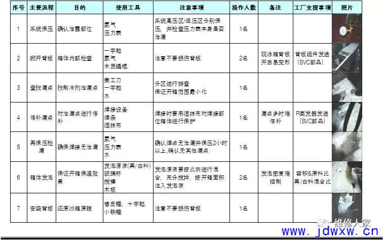

四、内漏维修流程
A、系统保压&检漏
操作步骤
1.维修使用工具准备
2.通电试机冰箱不制冷,
1)打开工艺管无氟,
 2)有少量气体,判断为漏氟。
3.分别对高、低压管进行保压:
1)分别对高、低压进行冲氮气,用两块压力表分别保压
低压部分压力为0.81MPA(16.2公斤),高压部分压力为0.83MPA(16.6公斤)](要求保压观察时间为12小时)
2)经保压观察30分钟后压力明显下降,降至0.62MPA(12.4公斤).确认为冰箱冷藏蒸发器低压漏:
使用工具
1.镙丝刀(梅花和平口各一把)
2.尖嘴钳
3.割刀
4.板手
5.铜、铝焊条
6.硼砂
7.细纱纸
8.压力表(两块)
9.R134制冷剂
(除前10种基本工具外还需准备一张垫布,R22制冷剂,一张湿毛巾,一根直径为0.6厘米的钢管,发泡剂)
