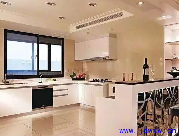

不开孔的话,层高被压低至2.3-2.5米,非常压抑,如下图;

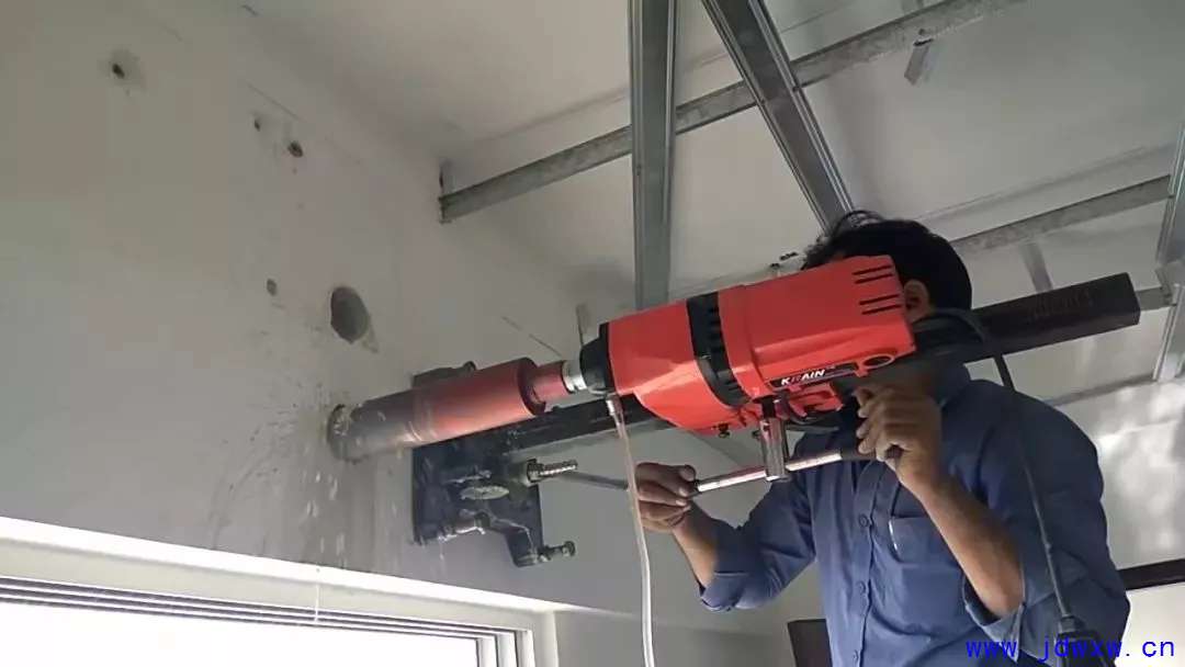

打孔的技巧
中央空调打孔用俗话说就是打空调眼。打空调眼一般要求是水平,但是空调眼基本都是室内高一些室外低一些,是有坡度的。眼斜着向下开也是为了便于出冷凝水和防止下雨后雨水顺墙体倒灌进屋内。还有,新房最好先打好眼,免得以后打眼弄坏墙面。

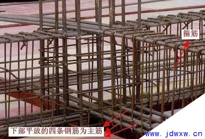

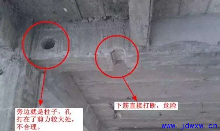

梁内钢筋的布置,打孔应避开钢筋是核心。
如下图所示,底部四根粗的为“主钢筋”,一圈圈即为“箍筋”(作用是把主钢筋捆绑起来)。

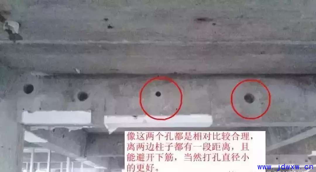

梁上打孔的时候,即不打到主钢筋即可保证梁体结构的稳定性,理论上孔不超过梁高度的三分之一即可保证安全。
打孔的要求

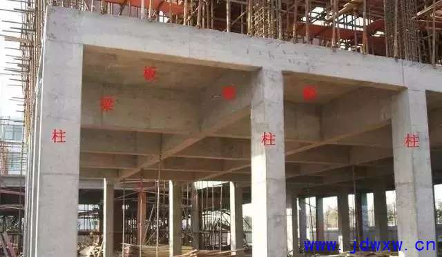

1.选择打孔的位置时,必须要避开应力梁或者应力墙。假如在应力梁或者应力墙上打孔会损坏建筑结构,甚至导致建筑倒塌。
2.打孔孔位必须要在梁体的两端,而且开孔的位置必须要在两端的中间部分,因为梁的上部和下部都会有钢筋在里面,假如在上部或者下部开孔都会损坏到梁体的钢筋结构,导致建筑安全性降低。
