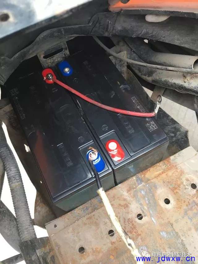

关于电动车电池连接线用多粗的问题:
电池修复技术
这个没有绝对,主要取决于控制器与电机功率的大小。也就是电流越大,线要越粗,坚决不可用非铜线。
电瓶修复技术
假如车上的主线 做好用10平以上的, 电池线 4 平6平都可以 。最好不要天细,太细发热外还会影响跑的里程与动力的强劲。就像一个水动力的车,要大水流冲动加速,结果你的管子很细,大水流根本无法形成。
