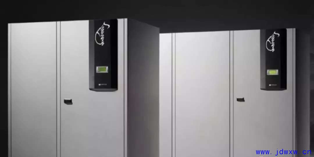

一、概念
顾名思义其是一种专供机房使用的高精度空调,因其不但可以控制机房温度,也可以同时控制湿度,因此也叫恒温恒湿机,另因其对温度、湿度控制的精度很高,亦称精密空调。
二、精密空调特征
节能一体式机房空调采用一体式机身结构设计,具备新风节能、大风量、高显热、高效过滤、网络控制等功能,满足机房的高负荷长时间连续运转的散热要求。
1、超大风量,从2P到3P,风量在1550~1700m3/h之间。
2、显热比高,>80%,不凝露
3、能效比在国家二级以上。(整体式空调二级能效标准为2.9)
三、精密空调功能
1、1指“具备空调设备的制冷制热功能。节能一体式机房空调是整体式电辅加热型空调器

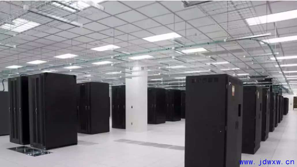

计算机房、电信机房、服务器机房、实验室、电力试验室、精密仪器室、档案馆、银行、医院磁共振室、手术室、烟草、化工、纺织、造纸行业、恒温恒湿车间等对环境要求较高的场合。

首先,应用对象不同。机房专用空调就是为机房设备提供恒温恒湿的运行环境的,而民用空调都是直接服务于人的。机房专用空调是大风量,小焓差,高显热比;民用空调刚好相反,是小风量,大焓差,低显热比。
第二个区别是机房专用空调的风量会很大。民用空调的风量则会很小。这是因为机房的高热量需要大风量循环,类似民用空调的小风量,设备的高热量是不可能通过快速循环的风速带走的。民用空调的小风量和噪音设计则是考虑了人的舒适度。
第三个区别,机房专用空调的出风温度比民用空调要高。机房专用空调的高出风温度可以避免凝露,而民用空调的出风温度低,有时会在设备上造成凝露,危害设备的正常运行。另外,民用空调没有加湿功能只能除湿,但是专用空调可以根据机房的具体需要给予适当的加湿。
第四点就是高精度的区别。因为技术上的控制手段不同,机房专用空调温湿度控制可以达到±1℃,±1%RH的高精度,以及更高的洁净度等。在北方地区则可以适合各种低温运行,在零下30多度,仍旧可以通过一些选件正常的为机房制冷控温。机房的特点冬天、夏天没有本质的区别,冬天机房同样需要制冷。而民用空调在零下30摄氏度的环境下基本没有办法实现正常工作。
