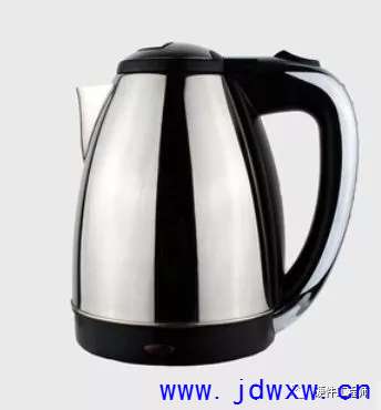

上图:
此种热水壶相信大家都有用过,而小弟国庆期间回家刚好修了一台。
问题点:开关按下之后自动弹开,无法烧水。

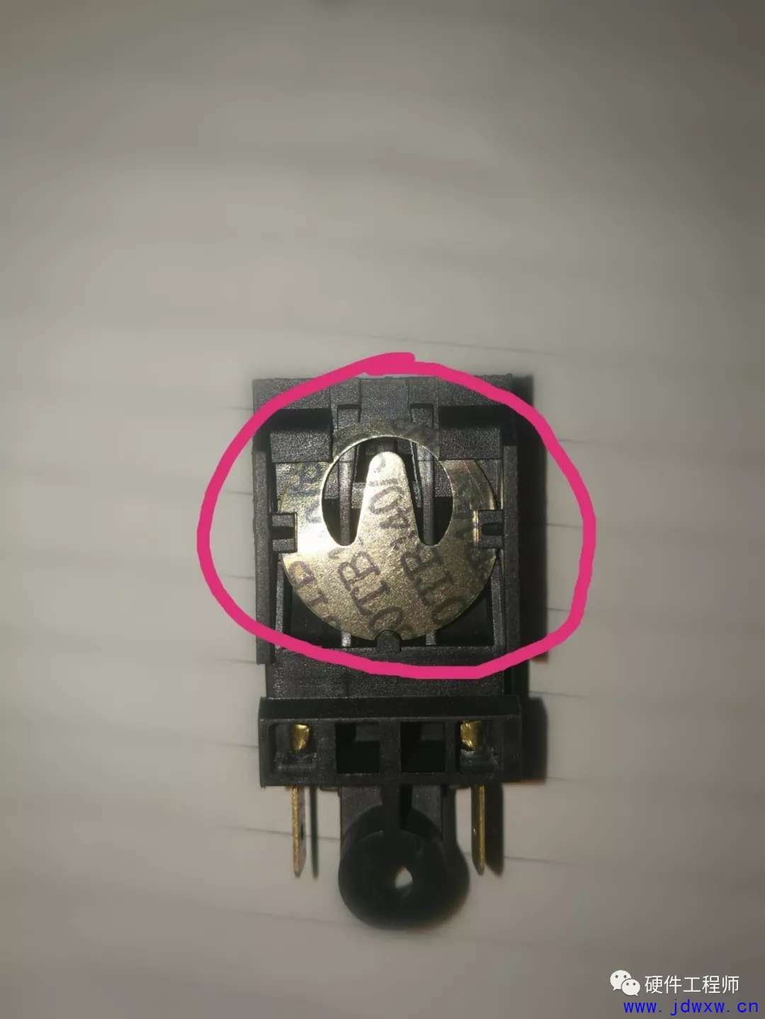

(心中在想,也就是一个开关而已,是轻触开关or常闭开关,肯定是常闭开关啦,从而判断应该是开关坏了,赶紧找个螺丝刀拧
措施:通过拆掉手柄外部的塑料,可以清楚看到此开关
看到开关后,还真是按下后就弹起来了。
然后将开关拆下,发下背后有点烧焦的痕迹,故怀疑此开关损坏。
通过万能的淘宝,淘了一个,几块钱的,还包邮,可以说是非常实惠。
故事结尾,后来物料到了,换了上去,热水壶正常工作了,想想之前丢了一个同样问题的热水壶,心里觉得应该把这个分享出来给我们爱动手的硬件工程师们。
虽然本人不是做家电行业的,但是本着好奇心与负责态度百度了一下,发现此种热水壶的此类故障非常常见。
蒸汽温控开关:受热膨胀率不同的两材料做的簧片,受热弯曲形变,利用形变做成离合开关。
