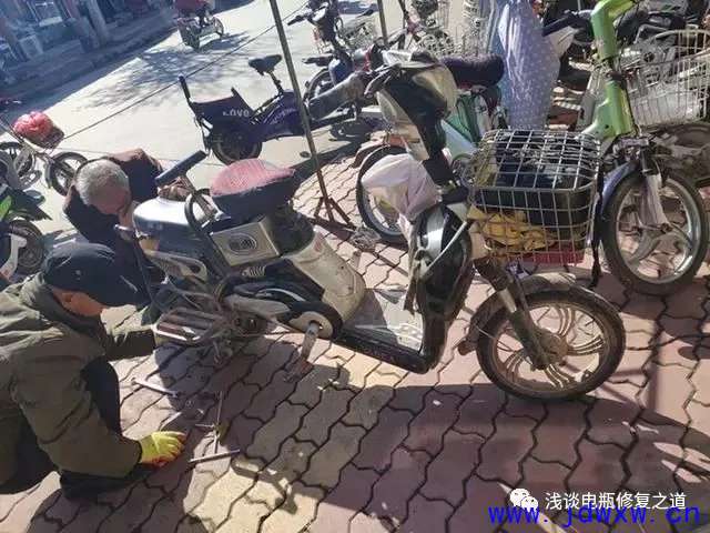

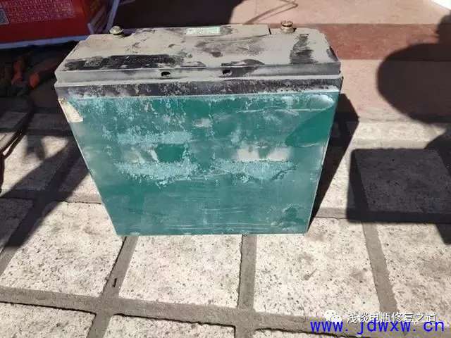

A问:我的电瓶换了多半年吧,感觉骑不了多长时间,感觉买的电瓶有点上当的感觉。
答:电瓶一般厂家出厂日期质保15个月。

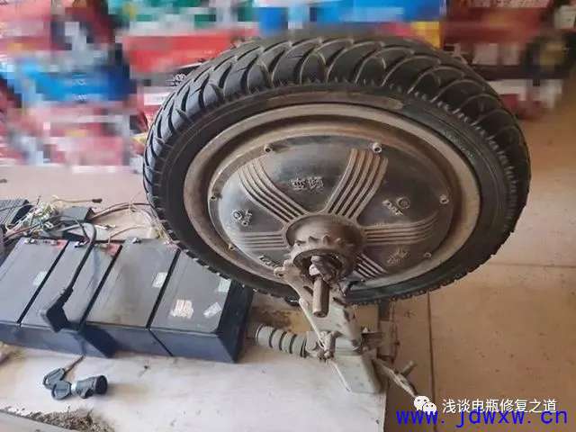

一般经销商保一年更换。可以找换电瓶的地方检测,如有问题可以免费更换。但话说回来。跑的里程也和电机老化退磁。线路电阻烧黑。机械助力,充电器好多因数有关,建议系统的全检测。

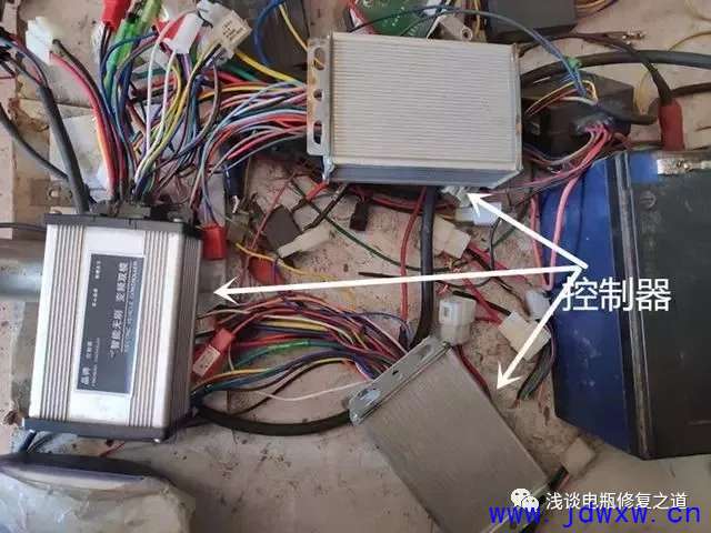

B问:电机和控制器都影响电瓶续航吗?那我的800w电机和正弦波1000w的控制器这样搭配有问题吗?我电瓶都是好的 但就是开不久
答:当然影响。最好是匹配。你的控制器大于电机瓦数。优点是有劲。缺点是大电流伤害电池。跑久了电机发烫。退磁
