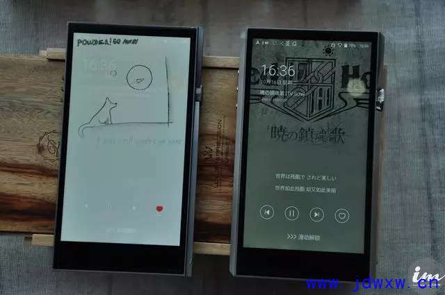

作为HIFI发烧友,从艾利和等安卓系统HIFI厂商的播放器使用体验中,感受到了炫目的UI和极为方便的操作体验,有着丰富的可玩性。

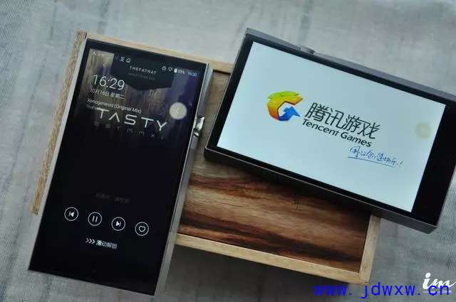

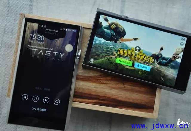

艾利和已经在新的固件更新上开放了权限,QQ音乐、网易云、吃鸡等APP都可以安装Android安卓版本。

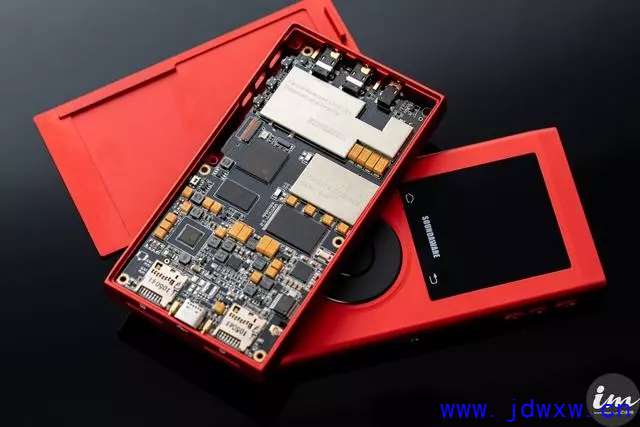

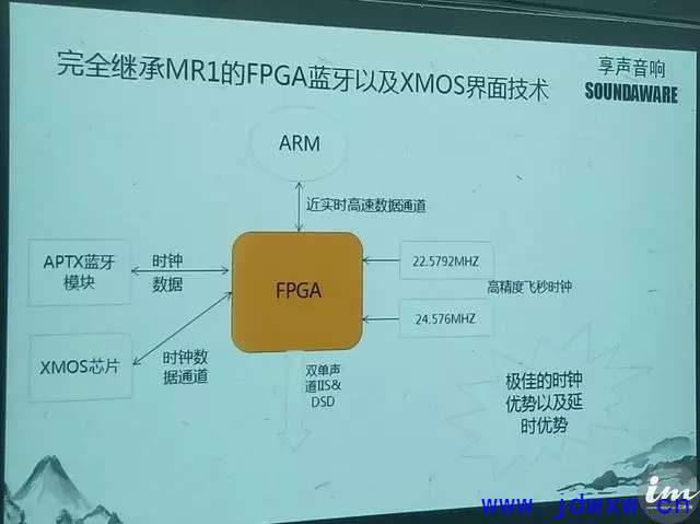

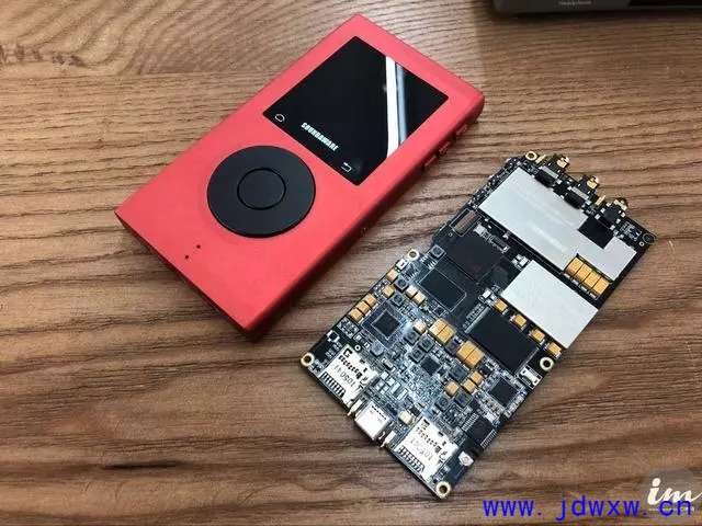

我们的技术核心在FPGA,FPGA成本比较高。现在很多厂商都在说FPGA,但是我们的FPGA跟其他家的不太一样,我们的架构是RAMCPU,我们的CPU换了很多,台机和便携都不一样,一个CPU,一个FPGA。
我们的FPGA是可以跑安卓的。可以把音频读出来,送到FPGA里面。
我们的 FPGA甚至可以做DA,但我们目前并没有做!因为,我们目前做出来的,相比现在已经成熟的4490解码芯片性能上还有一定的差距,成本也要高很多,所以说做的没有多大的意义。CPU加FPGA的架构,假如是DSD的话,我们的FPGA是可以直接驱动模拟的。

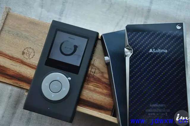

在享声看来,目前市面上一种是按键机,一种是触屏机。分两种,一种是定制系统的,像乐图的。还有一种是安卓系统,安卓系统目前有个比较顾虑的问题,对声音会有影响。像M2PRO是可以跑安卓的,它的主频,内存等,完全没有问题的。

所以说,安卓机我们会比较慎重。我们以后可能会做触屏机,但一定是定制系统。几个原因,让我们在安卓系统上比较慎重。我们现在在做按键机,但后面一定会做触屏机。按键机会有一个好处,就是盲操会好一点。
