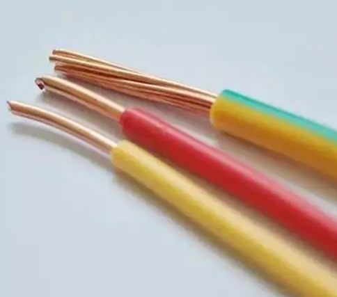

1、电线类型
塑铜线:一般是配合穿线管材在一起使用,多用于建筑装修施工中的隐蔽工程上。为区别不同的线路的零、火、地线,设计有不同的表面颜色,一般多以红线代表“火线,双色线代表“地线,蓝线代表“零线,但由于不同场合的施工和不同的条件要求,颜色的区分也不尽相同。

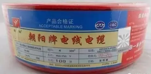

4、电线选购注意事项
a.看电线是否符合国家电工委员会产品质量认可。(或有“CCC认证)
b.看电线是否符合用电定额要求,产品检验合格证书,产品质量专用标识。
c.看铜的纯度,纯度越高质量越好。
d.看包铜芯的PVC材料质量如何,质量越好,漏电几率越低。
e.看每一卷电线的长度标准,重量是否足,使用温度为-30至70摄氏度。
5、布线时注意事项
a.一般火线用红色。
b.零线用黄色或蓝色。
c.地线用黑色或黄绿相间的双色线。

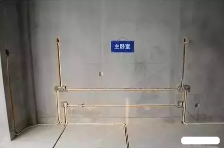

布线是根据各个房间的功能来决定的。
客厅:照明外还有空调、电视、智能家居等,布线时2.5平方以上,预埋网线。每一面墙都有预埋好五孔插座。
书房电脑、电话线是必须的,由于书房内电子设备多,所以插座要多布一些,在不远的将来你还有可能会添加设备。
卧室:电话和照明线是必须的,假如卧室还有一些特殊的设备,如按摩椅、智能设备等,就要安排功率较大的插座。
厨房:现在厨房的电器设备越来越多,微波炉、洗碗机、咖啡机、烤箱、榨汁机等,所以布线时要多一些。厨房设备大多需要接地,插座的安排应便于使用,如装在料理台面上。
卫生间:照明线和电话线,插座一般布置在镜子和马桶附近,尽量多布一些带保护门插座,如有按摩浴缸要加大功率插座。
阳台:照明和插座线,如要在阳台上养热带鱼或放置健身器,则需要留有足够的插座。

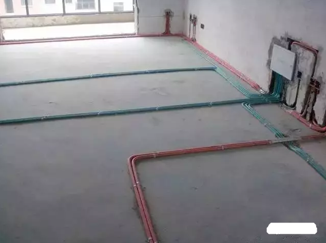

三、布线技巧
厨房:插座线路,由于用电量比较大,很多家用电器集中在厨房中,而且家庭中可能还会用到大型电烤箱等大功率电器,所以需要单独是一个回路。
卫生间: 插座线路,原则上做一个回路即可,但是假如使用功率加大的即热型热水器等,需要为其单设回路,照明线路,与厨房共用。
客厅餐厅: 插座线路,用电量比较小,可以共用一个回路。但假如有落地式空调,需要单独设一个回路。普通1匹、1.5匹的空调可两个共用一个回路。由于空调的功率比较大,所以需要与其他插座分路走线、客厅和厨房的照明线路,可以共用一个。
