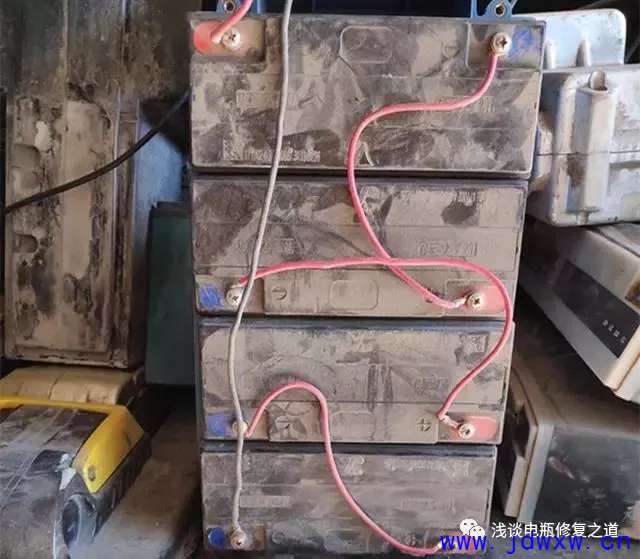

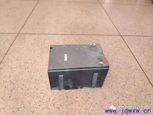

电池的失水一般中间比较严重,主要是因为散热问题。
靠近正极的单体先出现问题,之前我听说过问题较多的。由于一直没有获得足够样品,具体原因还没有准确分析出来,现在对造成这种现象的原因进行以下猜测分析:
可能原因一:由于阳极腐蚀的原因,破坏正极端子的红胶密封,造成微漏气,然后导致单体落后;
可能原因二:电池安装的位置,比如叠层放置的电池组,最上面的那只电池工作环境温度总比最下面的高,是不是刚好靠近正极?
可能原因三:注端子密封胶的时候,有漏胶到单体中,改性铵在凝固前被AGM隔离板吸收也可能导致靠正极(或负极)的单体提前损坏。
以上三个原因也只是猜测,我不断试验这样的电池组样品,直到可以准确分析原因了。也希望看到这样电池的朋友对以上三种可能分析看看,是否是原因之一。
