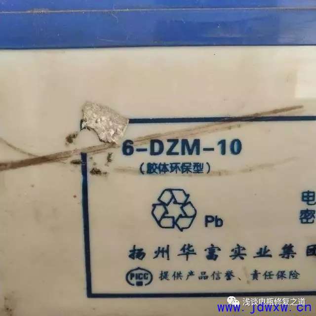

硅能电池应该就是胶体电池了!矽能也是胶体了,铅晶电池可能也是胶体,还有亚胶体,纳米胶体等等铅酸是胶体的基础,胶体不能淘汰铅酸。
胶体只是铅酸电池电解质的一个补充。现在国内胶体电池使用的胶体很多种
有硅溶胶、气相二氧化硅(进口的)、气相二氧化硅(国产的)、日@#本气相、德国气相、德国阳光气相等;
我们做了对比测试和分析,德国阳光的气相胶体是不错的,
1、大大减少热失控的产生;2、防止电解质分层;3、过放电恢复很好;4、散热性能也好。
国内很多硅溶胶:1、颗粒太大;2、杂质含量高,造成自放电和正极软化;3、灌注过程容易造成加酸不足。
电池充电饱和,电解质显得满,放电完毕,电解质显得干.一般充电饱和静止4小时后,看电解质饱和度比较合适.
