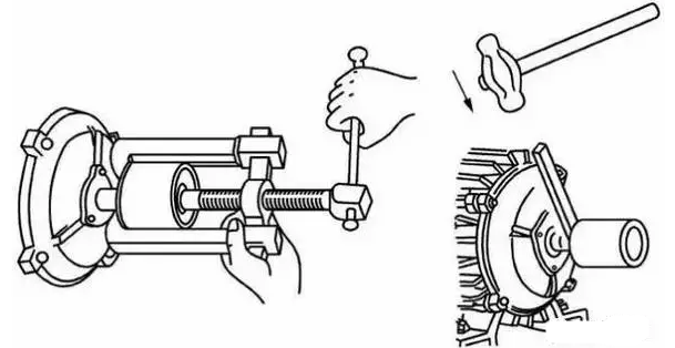

三、怎样拆装皮带轮或联轴器?
带轮或联轴器的拆卸方法及步骤如下。
①先将皮带轮或联轴器上的固定螺钉拧松或敲下销子,并在皮带轮或联轴器的内孔与转轴的接触缝内加入煤油,予以渗透润滑。之后用专用抓手拉轴器(又称拉模)慢慢地把皮带轮或联轴器拉出来,如图1-1中(a)所示。使用拉轴器时要顶正,螺杆中心应对准转轴的中心线,并注意皮带轮或联轴器的受力情况,不要将轮绝缘拉破或损坏拉轴器
②若皮带轮或联轴器装得很紧或锈住,不易拆下,可用湿布包住转轴,用喷灯将皮带轮或联轴器迅速均匀加热,使其受热膨胀,趁势将其拉出拆下。
③亦可用端部成楔形的方铁斜方向顶住皮带轮或联轴器的内圈,如图1-1中(b)所示,用小铁锤敲打方铁的另一端,将皮带轮或联轴器拆下。
如不需要清洗电机的轴承或轴套时,就不必拆卸联轴器。
安装皮带轮或联轴器,有冷装及热套装两种方法
①冷装时,应先对准键槽或止紧螺钉孔。对于中小型电机,在皮带轮或联轴器的端面上垫上木块,用手锤慢慢敲入。若敲入有困难,可在轴的另一端垫上木块并顶在墙上,再敲入皮带轮或联轴器。对于大型电机,可用千斤顶把皮带轮或联轴器压入转轴中。但要用固定的支承架顶住电机的另一端及千斤顶的底部。
②热套装是指对过盈配合的皮带轮或联轴器进行加热,使其膨胀到一定程度,趁势将其迅速套到转轴上。因为皮带轮或联轴器的孔与轴多是采用过盈配合传递扭矩的。
热套装的加热方法有烘炉加热和热油煮两种
①采用烘炉加热时,将皮带轮或联轴器置于烘炉中,为使其受热均匀,升温速度以60℃/h为宜,升温不能过快,加热时间依膨胀量而定。可用制备的所需膨胀的内径尺寸样针检测,待样针能伸入内孔时,即可进行热套。
②采用热油煮时,是在装有变压器油的油箱中装一支撑架,将皮带轮或联轴器置于支架上,之后将油加热,使皮带轮或联轴器受热膨胀,趁势进行热套。为防止受热不均匀,皮带轮或联轴器不能与油箱底板直接接触。
