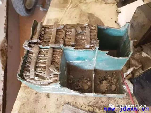

一般认为,酸的比重太高,电化学腐蚀速度加快,电池长期建立在浮充状态,这种情况表现很明显,也比较有规律,因为浮充相当于24小时不间断的充电。
但是,在动力型电池上,电池的主要工作状态是深循环和循环充电模式,酸比重对寿命的影响就不会十分显著。
外化成的电池,当加酸比重为1.345,初充电后,电池在24小时-36小时,电压稳定在13.5V/12V;
对这样的电池进行350次循环后,解剖,未发现明显腐蚀断荆。(未完待续。。。)
