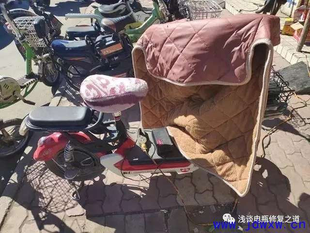

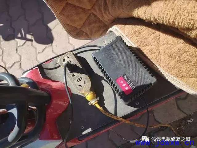

问:我电池 都变形了,怎么办!电也冲不进去!里程变得非常少!电池一直都很烫!是要换新的还是修复电池???已经连续一个多月了!我怕在骑车会爆炸!
答:变形属于热失控,一般属于不能修复。如还能使用需要控制充电时间,也就是刚有少许温度就要拔掉充电器。也就是不让他热的时候。另外爆炸是一般不会的,太鼓会破壳也对健康不好。
像是这种情况啊,破壳之后容易铅中毒,最好室外充电。
