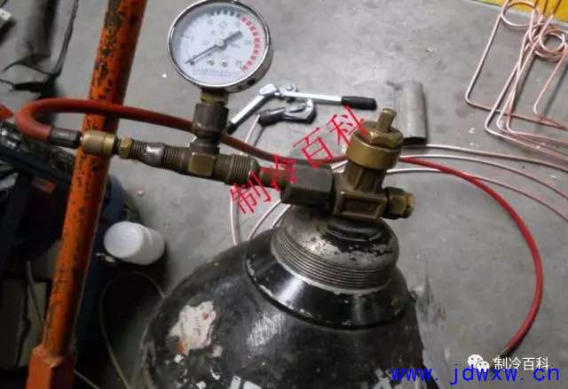

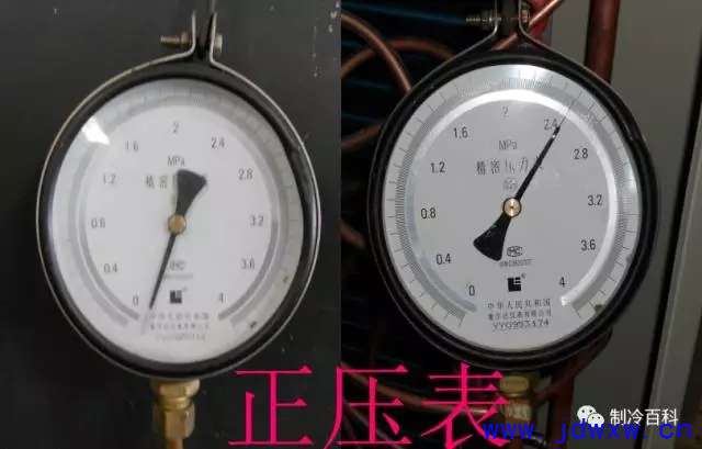

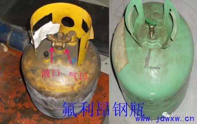

摘要: 应使用氮气从低压工艺口慢慢打入,如果系统有液路电磁阀先将电磁阀通电打开,在高压工艺口挂正压表检测压力。切不可使用氧气打压。制冷系统抽真空应从高压侧工艺口或者高低压两侧同时抽,如系统有液路电磁阀先将电磁 ...
应使用氮气从低压工艺口慢慢打入,假如系统有液路电磁阀先将电磁阀通电打开,在高压工艺口挂正压表检测压力。切不可使用氧气打压。

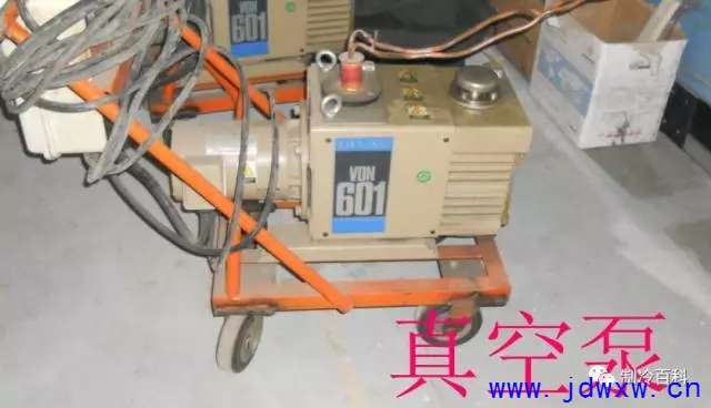

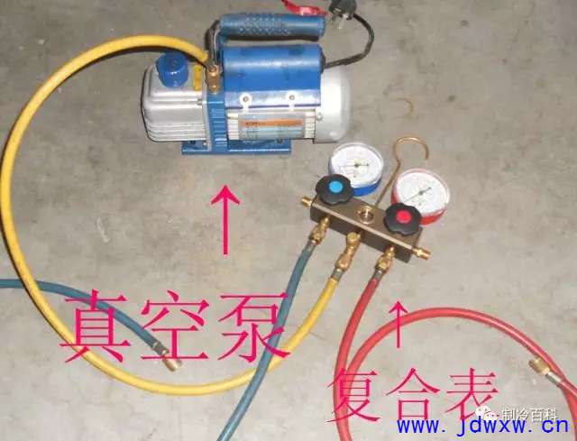

制冷系统抽真空
应从高压侧工艺口或者高低压两侧同时抽,如系统有液路电磁阀先将电磁阀通电打开。

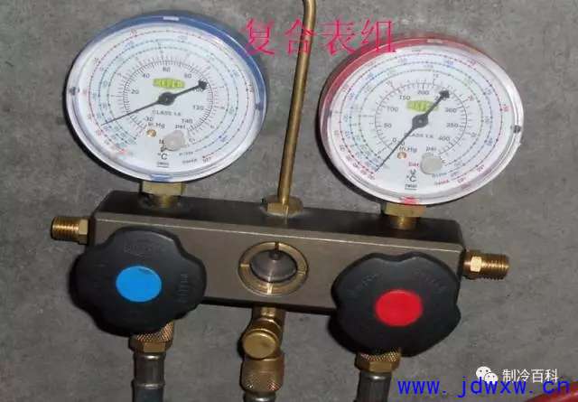

工具:真空泵、精密负压表(或复合表组)、气管。
制冷系统加注冷媒
应从冷媒加注工艺口加注,假如系统没有预留冷媒加注口应从高压工艺口加注,不可从低压工艺口加注大量液态冷媒,加注时注意排空加注管内的空气,操作时注意安全防止冷媒冻伤。
