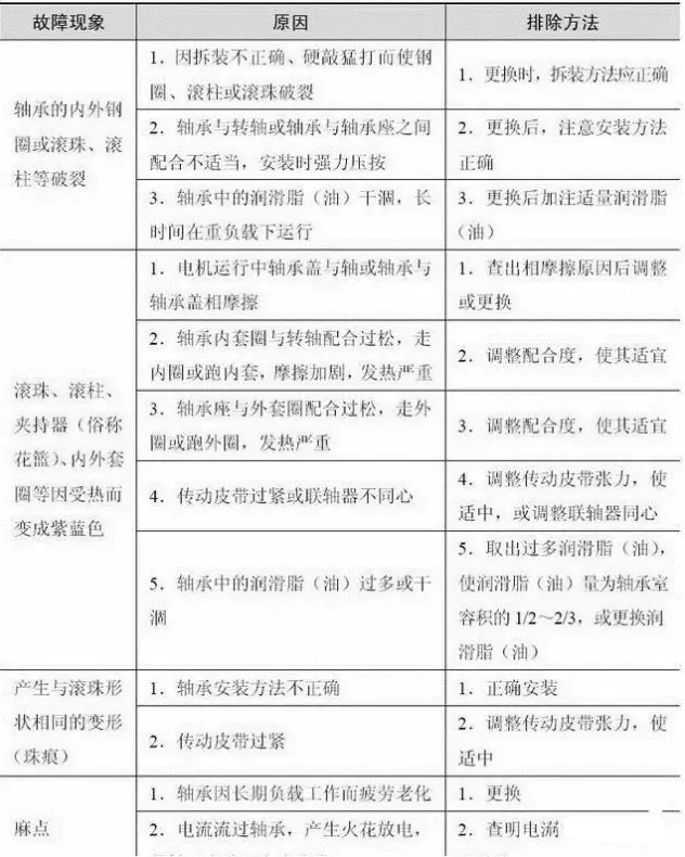

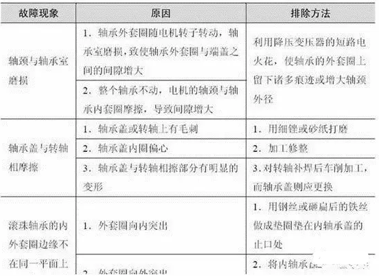

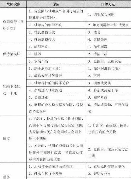

怎样检修滚动轴承的常见故障?
电机的定子是通过轴承来支撑转子转动的,因此在电机中轴承是承受机械磨损严重而负载最重的部件,最容易发生故障,在电机的机械故障中所占的比例最大。在轴承圈上一般印有号码、符号,表示该轴承的类型、尺寸、系列及精密度等级等,当轴承损坏时,应更换号码及符号均相同的新轴承。
在正常情况下滚动轴承是比较耐磨损的,但装配不当、护封不妥、润滑不足或润滑脂不纯以及有异物进入轴承内等,均会造成滚动轴承过早磨损。另外,轴颈与轴承内套圈、端盖孔与轴承外套圈之间发生游转时,亦将使轴承磨损。
当轴承与端盖孔间松动较大,可用凿子在端盖轴承室的圆周上凿一排印子卡紧轴承外套圈应急使用。
若加工面上有锈迹,可用00号砂布擦净后放在汽油中清洗。
轴承损坏时,可将几个同型号轴承拆开,选完好的拼凑组装成一只轴承使用。只缺少滚珠或滚珠损坏的轴承,可只更换滚珠,不必更换轴承。
此外,高速电机的滚动轴承磨损不严重时,可用在低速电机上。
滚动轴承常见故障现象、原因及排除方法列于表1.6。

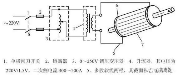

(4)铁粉检查
检查时将开关S合上,调节调压变压器,使电压从零逐渐升高,待升流器的电流逐渐增大时,转子表面即产生磁场,随后把铁粉撒在转子上。若铁粉一行行地沿着笼条方向整齐排列,表明转子完好无损。假如铁粉排列杂乱无章,或铁粉撒不上去,说明转子存在断条故障。
     用铁粉检查转子时的接线图如图1-9所示。
图1-9 用铁粉检查转子接线图

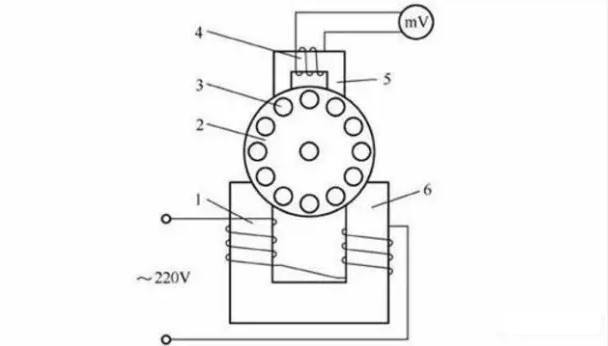

(5)互感探测器检查
     它是采用互感器原理,由大小两个开口铁芯组成,如图1-10所示。
▲图1-10 用互感探测器检查断条
     线圈1接上电源,铁芯1与铁芯2形成闭合磁路,则部分磁通交链至铁芯2。当被测槽内的笼条完好无损时,笼条即有电流流过,形成一只相当于铁芯2的短路线圈,将阻止磁通通过铁芯2,这样探测器线圈2的感应电势很小。当移动铁芯2至断条槽口时,相当于短路线圈开路,则通过铁芯2的磁通增加,此时毫伏表的读数增大,表明笼条断裂。

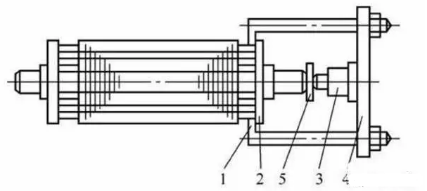

(4)大量铜条断裂的修理
     大量铜条断裂时,用4~6把氧—乙炔焰火炬加热端环,待全部焊缝均熔化时,使用图1-11所示的拆卸端环专用工具,将端环卸下。
     清理铜条端头,将槽内铜条全部抽出,并将槽内清洁干净。然后用大锤把端口垫有软金属的铜条均打入槽内,使其松紧程度适宜,铜条伸出铁芯的长度应相等。再按原始记录套入端环,铜条与端环孔的配合间隙在0.1mm左右,最后将其焊接牢固即修复。
图1-11 拆卸端环专用工具
