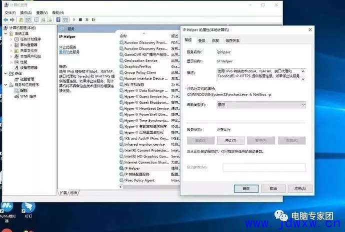

方法1. 关闭IPV6
IPV6这个功能,除了大型内部网络外,实际使用率几乎为零。而且它不仅仅要占用系统资源,同时也是很多离奇问题的凶。关闭IPV6,不会影响正常使用,同时降低系统消耗。
方法步骤依次顺序打开“此电脑”→“管理”→“计算机管理”,左侧菜单栏点选“服务”,然后在右侧窗格找到“IPHelper”,右击并选择“属性”,将“启动类型”修改为“禁用”,保存设置;

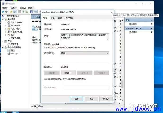

方法2. 关闭 Windows Search
Win10系统在后台自动建立索引记录Windows Search。方便我们从上万条记录中快速找到搜索结果。但是,现在电脑很多都配置了固态硬盘(SSD),响应时间都是零点几毫秒级,Windows Search的实际意义已经不大。假如你平时很少使用搜索功能,或安装了固态硬盘,这项服务还是禁用比较好。
方法步骤:按顺序打开“此电脑”→“管理”→“计算机管理”,左侧菜单点击“服务”,右侧窗格找到“Windows Search”,右击属性并选择“禁用”,保存设置;

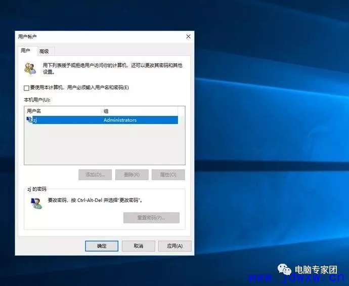

方法3. 设置自动登录
用登录密码登录是Windows的一个内部安全机制。倘若是家用电脑,不用不担心有什么重要资料外泄,推荐你使用自动登录,也能加快Win10运行速度。
方法步骤:点击任务栏左侧Cortana搜索框,输入“netplwiz”回车,选中当前账号,取消“要使用本计算机,用户必须输入用户名和密码”前面的复选框。点击确定后需要再次输入密码。更改重启计算机就能直接进入电脑桌面了;
