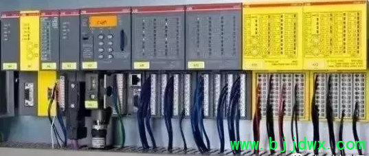

常见故障多发点
在整个PLC控制系统中,最容易发生故障的地点在现场,现场最容易在以下几个方面出故障。
1、第一类故障点也是故障最多的地点)在继电器、接触器。
如某生产线PLC控制系统的日常维护中,电气备件消耗量最大的为各类继电器或空气开关。除了产品本身质量原因之外,主要是由于现场环境比较恶劣。例如,暴露于生产环境中的接触器触点易打火或氧化,逐渐发热变形,直至不能使用。该生产线所有现场的控制箱都是选用密闭性较好的盘柜,其内部元器件较其他采用敞开式盘柜内元器件的使用寿命明显要长。所以避免此类故障应尽量选用高性能继电器,并改善元器件使用环境,就可以减少更换的频率,降低对系统运行的影响。
2、第二类故障多发点在阀门或闸板这一类的设备上。
因为这类设备的执行机构相对位移较大;或者传动结构复杂,机械、电气、液压等各环节稍有不到位就会产生误差或故障。在长期的运行状态下,假如缺乏运行维护,易造成阀体部件的卡,堵,漏等现象。因此在系统运行时要加强对此类设备的巡检,发现问题及时处理。我厂对此类设备建立了严格的点检制度,定期检查阀门是否变形,执行机构是否灵活可用,控制器是否有效等,很好地保证了整个控制系统的有效性。
3、第三类故障点可能发生在开关、极限位置、安全保护和现场操作上的一些元件或设备上。
其原因可能是因为长期磨损,也可能是长期不用而锈蚀老化。如该生产线窑尾料球储库上的布料行走车来回移动频繁,而且现场粉尘较大,所以接近开关触点出现变形、氧化、粉尘堵塞等从而导致触点接触不好或机构动作不灵敏。对于这类设备故障的处理主要体现在定期维护,使设备时刻处于完好状态。对于限位开关尤其是重型设备上的限位开关除了定期检修外,还要在设计的过程中加入多重的保护措施。
4、第四类故障点可能发生在PLC系统中的子设备。
这类设备如接线盒、线端子、螺栓螺母等处。这类故障产生的原因除了设备本身的制作工艺原因外还和安装工艺有关,如有人认为电线和螺钉连接是压的越紧越好,但在二次维修时很容易导致拆卸困难,大力拆卸时容易造成连接件及其附近部件的损害。长期的打火、锈蚀等也是造成故障的原因。根据工程经验,这类故障一般是很难发现和维修的。所以在设备的安装和维修中一定要按照安装要求的安装工艺进行,不留设备隐患。
5、第五类故障点是传感器和仪表。
这类故障在控制系统中一般反映在信号的不正常,这类设备安装时信号线的屏蔽层应单端可靠接地,并尽量与动力电缆分开敷设,特别是高干扰的变频器输出电缆,而且要在PIC内部进行软件滤波。这类故障的发现及处理也和日常点巡检有关,发现问题应及时处理。
6、第六类故障主要是电源、地线和信号线的噪声(干扰)。
问题的解决或改善主要在于工程设计时的经验和日常维护中的观察分析。

PLC故障问题解决方法
PLC产品本身的可靠性可以保证,但在应用中一些不正确的操作会造成一定的影响。
1、PLC自身故障判断
一般来说,PLC是极其可靠的设备,出故障率很低。PLC的CPU等硬件损坏或软件运行出错的概率几乎为零;PLC输入点如不是强电入侵所致,几乎也不会损坏;PLC输出继电器的常开点,若不是外围负载短路或设计不合理,负载电流超出额定范围,触点的寿命也很长。
因此,我们查找电气故障点,重点要放在PLC的外围电气元件上,不要总是怀疑PLC硬件或程序有问题,这对快速维修好故障设备、快速恢复生产是十分重要的,因此笔者所谈的PLC控制回路的电气故障检修,重点不在PLC本身,而是PLC所控制回路中的外围电气元件。
