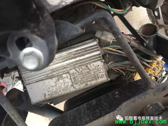

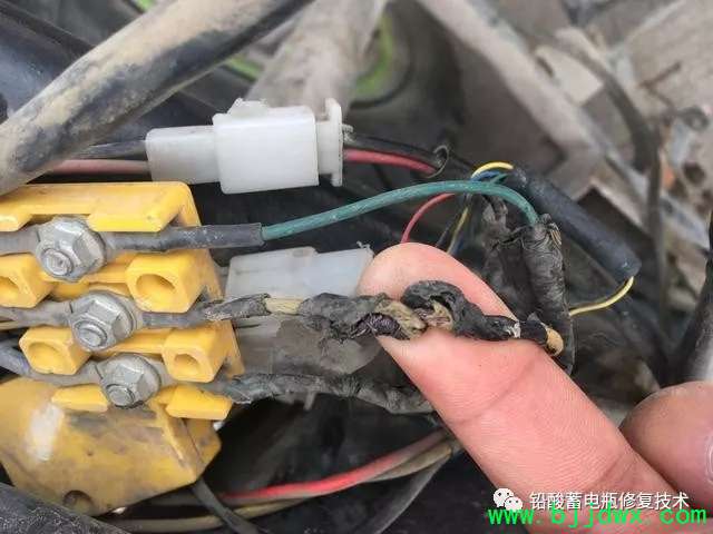

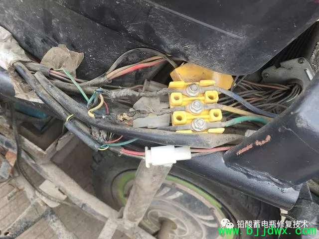

问:电动车相线接盒发热咋回事还能闻到有胶皮味。
答:有三种情况。
1三条相线和正负电源线虚接。虚接打火电阻大所以烫。
电池修复
2另外就是控制器与电机不匹配。控制器小电机大,控制器大电机小。
电瓶修复
3。机械刹车。轴承 。胎气。或拉重物
电动车电瓶修复
