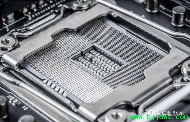

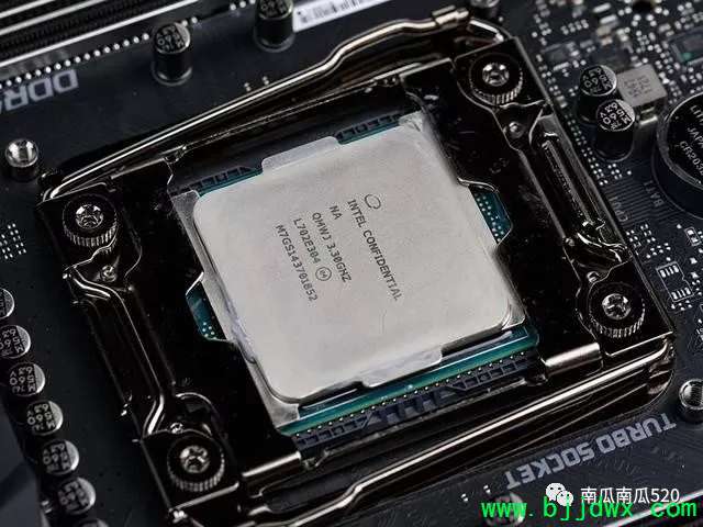

假如是华硕X99 Deluxe II,或者玩家国度Rampage V Extreme十周年纪念版这样的堆料板,不一定会被扯弯,毕竟LGA2011装散热器从来不需要背板,CPU插槽上边就自带螺丝孔,可以理解为插槽和背板二合一。更何况,堆料板只要敢把PCB做薄,秒秒钟出事,电气性能完全跟不上。厂商敢这么搞,怕不是以后不想要市场份额了。假如是华硕TUF Sabertooth Z97 Mark S,或者玩家国度Maximus X Formula这种规格相当高的增强版第一梯队旗舰产品,根本不用担心这个问题,那么大个背板撑着,慌什么。
