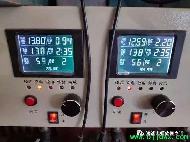

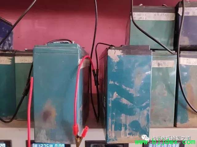

摘要: 问: 请问老师,脉冲除硫化和高压小电流除硫化哪个效果好(不计较时间问题)?0.01C和0.05C哪个效果好?还有用高压小电流充电析气的问题,析出的气体能否被吸收。用0.01C的电流均衡充电是否也会造成失水呢?请帮忙解 ...
问: 请问老师,脉冲除硫化和高压小电流除硫化哪个效果好(不计较时间问题)?0.01C和0.05C哪个效果好?还有用高压小电流充电析气的问题,析出的气体能否被吸收。用0.01C的电流均衡充电是否也会造成失水呢?请帮忙解答
答:我们比较喜欢高压修复,因为效果确实比较理想,也适合批量处理。假如电流是容量的1/20,分解水是很少的。
