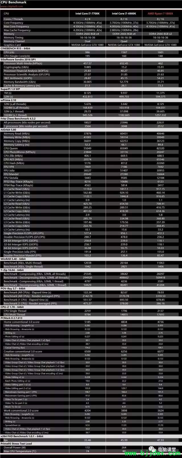

5.浮点计算 这个AMD架构本身的问题,Intel使用两个256bit的计算器AMD是四个128bit,就和多显卡的道理一样,越多效率越低,而且AMD第一次用上avx2,不熟练,结局是所有ryzen r7的浮点性能比6700k还稍微低一点点,其实并无大碍,对游戏影响不大,但是有些专业工作就.... (图中aida64的后几项就是浮点成绩)

4个128bit浮点单元对于游戏来说应该是有优势的,因为大部分游戏都是128bit指令,可以直接处理,这种情况下intel即使有两个强一些的运算器,也不会有什么优势。
AVX对游戏完全无影响,没见过游戏用AVX指令集。另外作为一个能把R7核心性能做到直逼6900K的公司,信AMD搞不定AVX2指令集吗?就算打不过,做到有90% 80%的性能还是很好实现的吧,然而现在只有intel一半多的性能是为什么?要么就是AMD有意弱化不在AVX2上堆料,降低设计成本降低功耗。现有软件对RYZEN的优化支持不到位。Intel的编译器在搞鬼,这事以前intel没少干。
