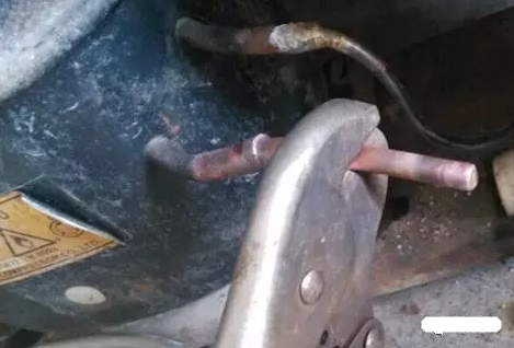

把冰箱放在通风良好的位置(远离火源,修理过程中不要吸烟等,有旁人在告知离远一点),确定温控器不在OFF位置,放到三四档插电试机,在电源线卡上钳形电流表,利于观察压缩机是否启动,假如能启动,电流在0.15A-1A之间(能效比不一样,电流大小不一样属正常),基本可认为压缩机电机正常。运行5分钟左右,手摸高压管假如没有温度,在过滤器下端剪断毛细管(能启动的压缩机,就不要先割断工艺管),剪断毛细管的目的,可直观的看到有无制冷剂,压缩机是否排气,压缩机没坏的情况下也能排出剩余制冷剂,利于安全检修。剪断毛细管假如没有一点气体排出,这时你要注意了,很有可能过滤器堵了,为排除安全隐患,在过滤器上端割断(这些过程一定要用割刀,不要动焊枪),假如有气体排出,证明过滤器堵死。假如还没有气体排出,也可能冷凝器堵死,或者压缩机不排气,可在压缩机高压口割断来证明。假如压缩机不能启动的,可以把高压管和回气管都割断,还有过滤器下端毛细管都割断,不管有无制冷剂,放置10分钟以后在焊接。

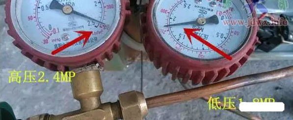

剪断的毛细管两端焊死,高压管和回气管各焊接一个压力表,焊接好以后开始打压,不管高低压都可以打到2MP以上,很多人担心管子会被打爆,你放心正常管子不会被打爆,还有低压只是运行时的压力比较低一点,并不是说低压管路承受的压力就低,可以放心的打压,不要太低,太低容易误判。打压以后保压24小时以上,当然假如几个小时就有其中一只表掉压,另一个不掉,也可直接开始修理,哪里漏换掉哪里。

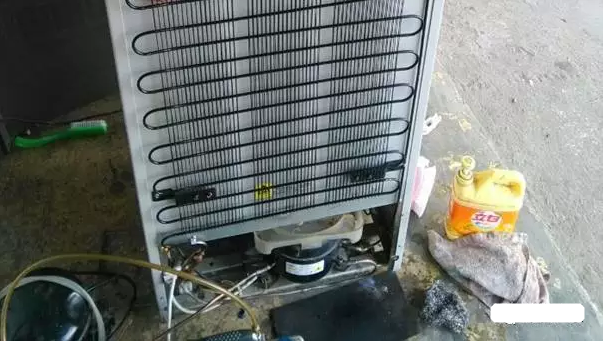

高压漏的更换冷凝器,最好选择加密的冷凝器,铺满冰箱后背(压缩机上边至冰箱顶部),然后离开背板2-3厘米安装,这样才能利于散热,冷凝器单根长管接压缩机高压出口,就是说冷凝器由上至下发热,这都是利于散热的条件,保证良好的散热,才能有好的制冷效果。

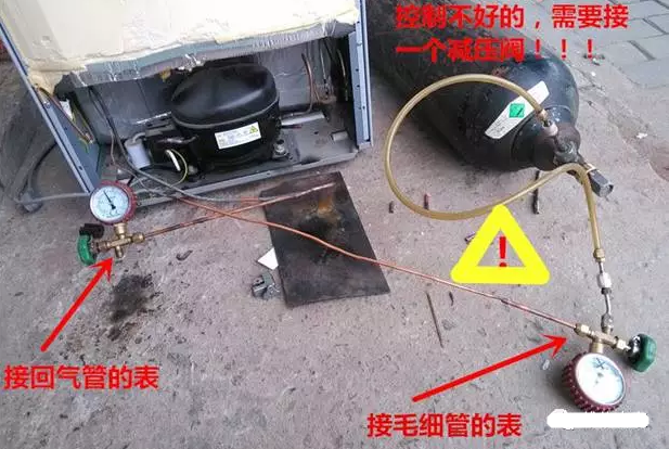

内漏换管后常出现冰堵的问题,预防冰堵,最好的办法就是分段吹干净管路,吹管路最好使用氮气或者R22,也可以自制工具制作出不含水分的干燥空气都可以。但是吹管路也要有正确的方法,冷凝器比较好吹,直接吹就可以。关键在于低压管路,因为与毛细管连接,不容易吹干净。吹的时候在毛细管端和回气管端各焊接一只压力表,关闭回气管端表阀,开启毛细管端表阀,慢慢加入氮气,氮气一定要开很小,试着来,等到回气管端压力表上升到2MP左右,迅速打开回气管的表阀,这样根据吹出来的油或者水分的实际情况,重复几次,直至管路没有油和水分吹出即可。
不要从回气管端向毛细管端吹管路,这样基本起不到什么作用,运气不好还会堵死毛细管。

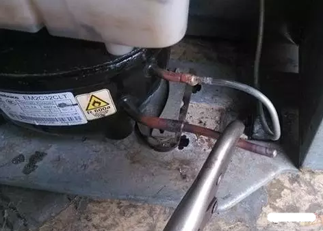

其实焊接封口并不可怕,只要不违章操作没有危险。封口时最好是停机后,待压力平衡以后,用封口钳夹死工艺管,然后在封口钳外留4-5厘米割刀割断,把工艺管焊死即可。个人看法不建议使用单向阀,不正规,不自信,不保险还增加了成本。
