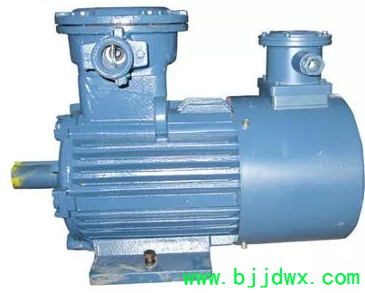

变频调速防爆电机
       一、变频电机和普通电机的区别主要是:一是冷却,变频电机有专用的独立冷却风扇;二是变频电机的绝缘比普通电机强,主要是防止谐波损坏。
       二、变频电机可在其调速范围内可任意调速,而电机不会损坏,一般国产的普通电机大部分只能在特定的条件下运行,普通电机能降频或升频使用,但范围不能太大,否则电机会发热甚至烧坏。
       三、普通电机是额定功率,而变频电机在不同频率有不同的功率。普通电机是根据市电的频率和相应的功率设计的,只有在额定的情况下才能稳定运行。变频电机就不同了,变频电机要克服低频时的过热与振动,,所以变频电机在设计上要比普通电机性能要好一点。
     四、变频防爆电机可以使用于变频电源,而一般防爆电机不能适用于变频电源;
       五、变频电机由于要承受高频磁场,所以绝缘等级要比普通电机高,原则上普通电机是不能用变频器来驱动的,但在实际中为了节约资金,在很多需要调速的场合都用普通电机代替变频电机,但普通电机的调速精度不高,在风机、水泵的节能改造中经常这样做。在用普通防爆电机代替变频防爆电机时变频器的载波频率尽量低一点,以减少高频对电机的绝缘损坏。
