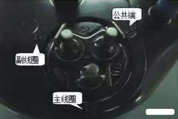

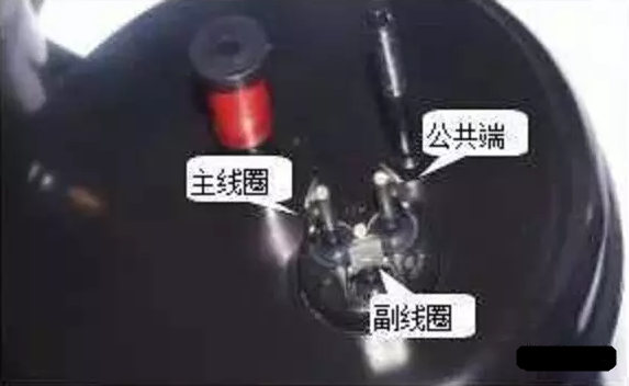

二、检测判断压缩机卡缸的基本方法
首先检测确认压缩机供电电源是否符合要求;
压缩机运行电容或启动电容的容量是否正常;
压缩机电动机绕组是否开路、短路、对地绝缘电阻不良;
压缩机过热保护器或内埋式过热保护器不良等;
室外机环境温度高、系统缺氟、压缩机过热保护。
以上初步判断正常,则很可能为压缩机卡缸导致不能正常启动。
三、压缩机卡缸的基本维修方法
判定压缩机为卡缸或轻微卡缸时,可采用加并增大运行电容或启动电容的容量,有条件可提高电源电压,同时用橡皮锤敲击压缩机外壳使其运转;
假如能够正常运转后,对其运转噪音进行监听,是否有轻度卡缸;
正常运行后,对运行状态下的电源电压,运行电流进行检测是否正常;
应采取降低电压,使压缩机在低电压状态下进行启动运行试验。
