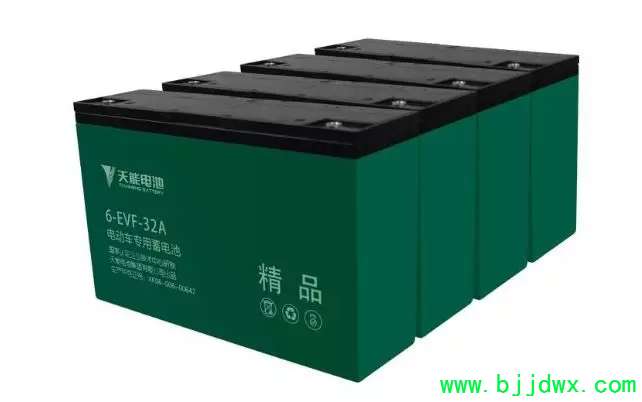

电动车电池长期不用
仍在耗电!
电跑哪去了?
在电动车电池使用过程中,除了正常行驶用电外,还有一种放电方式,叫自行放电!这种方式非常微小,因此常被众人所忽视,但是,时间长了所带来的危害也非常大。
一般电动车电池自行放电有三种情况
一、存放时间过长
二、电解液不纯,含有杂质
三、电池外部有搭桥或者是短路
那么,
该如何预防电动车电池自行放电呢?

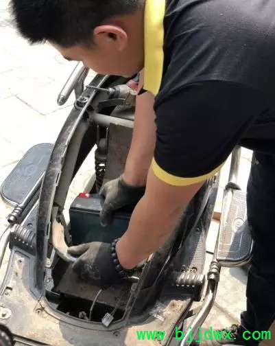

一、加强保养,及时充电
与所有的带电物品一样,电动车电池也是需要保养的,而保养不仅仅是为了延长使用年限,更是为了让电池更好的为我们服务。在保养过程中,要注意电池的清洁,经常检查是否有损坏。另外,使用电池之后,假如发现电池电量不足,就要及时充电,不要等到没电了才想起来要充电。
二、轻拿轻放
电动车电池中的电解液非常重要,因此在搬动过程中一定要轻拿轻放,避免出现碰撞损坏壳体,导致电解液泄漏的情况。
三、买高品质电池
现在,市场中有很多不错的电池品牌,自行放电量小、比能量高、寿命长、可靠密封结构不漏液。大品牌,用着放心!

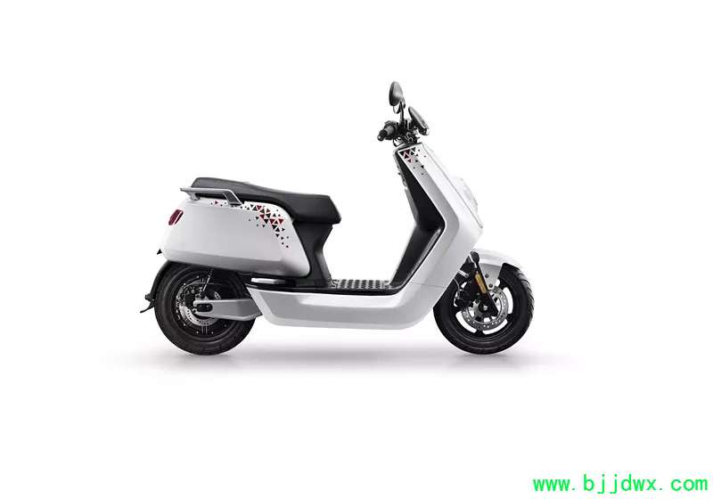

电动车老没电,
跑不远还有以下几个原因!
1、使用劣质充电器,或者型号不匹配、充电参数不符;
2、轮胎气压偏低,阻力增大,加快电量消耗;
3、刹车太紧,刹车线不回位,电机轴承卡滞;
4、电机磁钢退磁严重导致电池放电电流变大,耗电快;
5、整车使用年限较长,线路老化;
6、电池连接线太细,易松动、腐蚀;
7、整车配置太低,长距离爬坡、载重,负荷行驶;
8、频繁启动和刹车;
9、环境温度过低,电池容量下降;
10、控制器欠压保护点设置过高,导致电池电量未放完。
