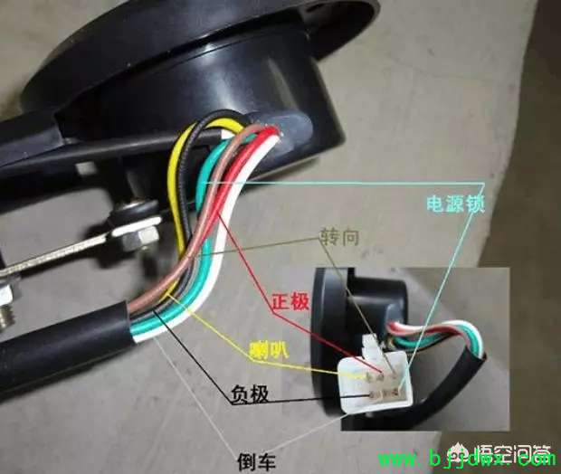

这个开关,和加油的转把实际上并没有直接的关系,但是很多时候,倒车开关,往往装在转把上边去了,这个倒车开关就两条线而且,接通了就控制三轮车倒车,断开就是前进状态,而转把有三条信号线,是控制给定速度用的。
一般手把上的蓝色线和黑色线是控制倒车开关的,而在控制器上,是黑色线和灰色线,灰色线电压正常是5伏。
碰上前进正常,而倒车不正常时候,常见是这个倒车开关坏掉了,可以直接把开关扣下来短路一下,看看是否能倒车,假如能说明是开关坏了,换一个就好了。
假如开关是正常的,可以直接在控制器那头短接,假如能倒车,说明是开关和控制器之间的线路有问题了,比如线松了,或者掉了,或者接触不良引起的,这时候可以另外单独搭一条线过去解决问题的,假如是插头问题,可以掰动一下插针,对号孔位,或者插针氧化了,这时候可以用汽油酒精之类清洗一下。
