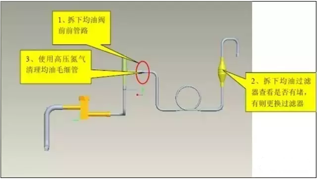

1)清理均油管管路
2)清理回油管管路
其他管路元件,请根据现场情况清理。清理管路之后假如不是即刻更换组件,需要使用胶带密封,防止空气内水分和杂质污染系统。

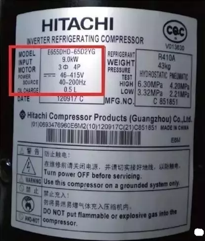

在搬运旧的压缩机和新的压缩机时,都需要注意压缩机不能平放或者倒置,倾斜角度应保持在±30°以内,也要注意不能让压缩机内润滑油从油平衡口处流出。确保压缩机吸气和排气口密封,假如密封的橡胶块遗失,可用胶带等密封接口,避免压缩机内的油和空气直接接触。
注意:更换前必须确认压缩机铭牌型号完全一致!

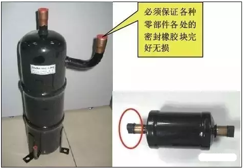

确保油分、汽分、均油器和干燥过滤器的密封橡胶块完好,假如在运输途中意外遗失,必须及时使用胶带等进行密封,以保证容器内干燥密闭。
注意:确保压缩机润滑油的严格密封,日立压缩机润滑油使用的是牌号为FVC68D的专用润滑油,具有较强的吸湿性,所以对于润滑油的密封有较高的要求。

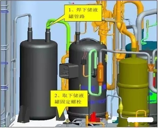

第九步:更换储液罐
储液罐经过拆下检查后,假如没有杂质和异物,可以无需更换,因为储液罐的结构只是相当于一个容器罐,不涉及复杂结构,一般无需更换,但是假如存在杂质和异物的情况,则必须更换,原因是储液罐内部无法清理干净污染物。

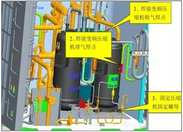

第十步:更换压缩机
一、假如只更换定频压缩机;
二、需要更换变频压缩机:
更换压缩机时需要注意的具体事项:
①  更换新的压缩机前除去密封橡胶块,将压缩机和对应的管路焊接。在焊接的过程中需要通入氮气。因为压缩机吸排气口等处均为镀铜钢管,需要使用含银至少5%的焊料。焊接间隙应在0.1~0.3mm,防止焊堵或者虚焊的情况发生。焊接过程中不要使管口过热。
②  焊接完成管路系统后,需要使用专用垫脚和螺栓固定压缩机,保证压缩机运行时的稳定性。
③  压缩机接电源线时务必保证按照出厂时机组连接情况连接,可以对照机组电器线路图连接,绝对禁止压缩机接线出现相序错误或者变频与定频接混的情况,不同的压缩机对应控制不同,假如接混可能会带来压缩机损坏的情况发生。

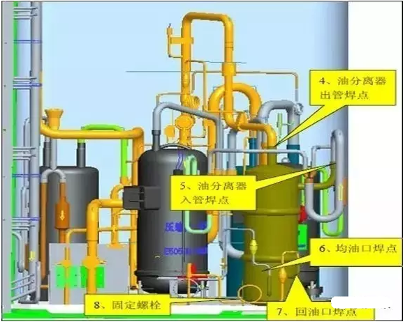

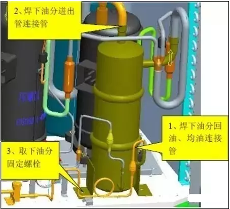

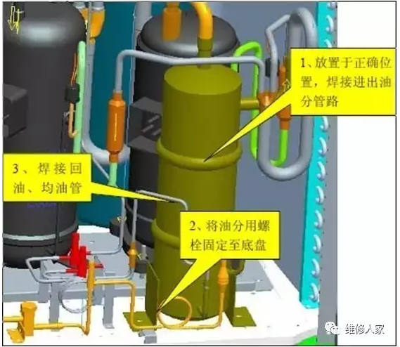

第十一步:更换油分离器
根据以下步骤安装油分离器

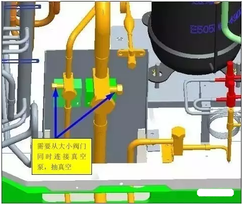

第十四步:系统抽真空
追加合适的润滑油后,需要继续抽真空,一定要保证经过真空泵抽真空后的压力可以达到绝对压力0kgf/cm2,表压为-1kgf/cm2,因为只有真空对达到0kgf/cm2时,才能够保证管路系统内的水分全部蒸发掉。
       建议选择以下规格的真空泵:
使用真空泵从大小阀门同时连接真空泵抽真空,抽真空时必须连接压力表。当机组压力达到绝对压力0kgf/cm2,表压为-1kgf/cm2时,继续抽真空0.5~1h,然后关闭高低压压力表旋钮,停真空泵放置1h,压力无变化就可以进行冷媒灌注,假如压力升高0.1 kgf/cm2以上则需要重新检漏。
