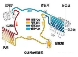

空调压缩机是在空调制冷剂回路中起压缩驱动制冷剂的作用。
空调压缩机的工作回路中分蒸发区(低压区)和冷凝区。空调的室内机和室外机分别属于低压或高压区(要看工作状态而定)。空调压缩机一般装在室外机中。
空调压缩机把制冷剂从低压区抽取来经压缩后送到高压区冷却凝结,通过散热片散发出热量到空气中,制冷剂也从气态变成液态,压力升高。制冷剂再从高压区流向低压区,通过毛细管喷射到蒸发器中,压力骤降,液态制冷剂立即变成气态,通过散热片吸收空气中大量的热量。
