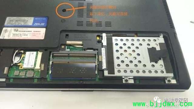

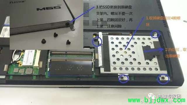

笔让本电脑,取下后壳,看到自己电脑的硬盘,直接把硬盘取下来,然后把机械硬盘取下来。把SSD更换到支架里,安装即可。
更换SSD

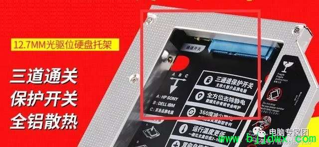

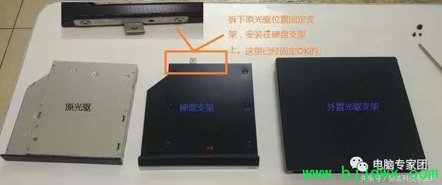

假如有同学想把光驱位放置机械硬盘的话,请先购买光驱位的支架,请注意自己的电脑型号,有12.7mm和9.7mm的光驱托架,并且苹果的,请注意。然后取下光驱位,更换自己购买的硬盘托架。
取下光驱
把原光驱位固定支架取下来,更换到硬盘托架上。图中为已经更换完毕,图示对比。
光驱位硬盘托架
安装硬盘前,请注意这里的通道开关设置。
通道开关

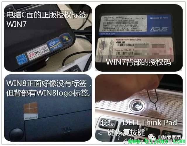

其实现在的电脑都自带的系统 ,不会装系统的小白,可以使用一键还原到机械硬盘里,然后再迁移到自己SSD中。怎么判断自己电脑是否原装系统 :
正版标示

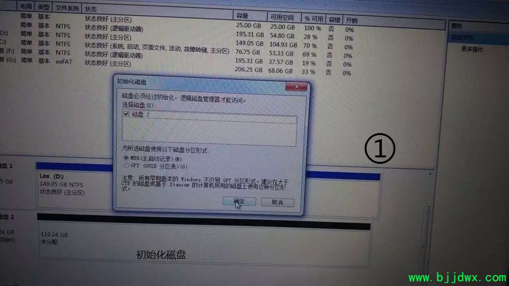

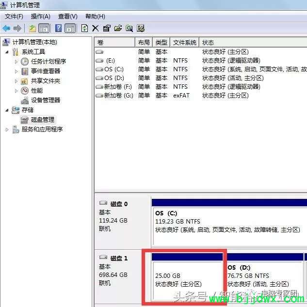

右击我的电脑==》管理==》磁盘管理,假如有自带系统这里会有20GB左右的分区,是隐藏的。
磁盘的自带系统分区

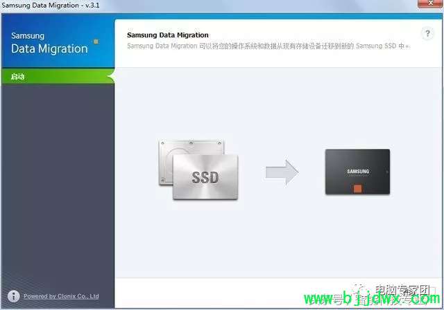

1)假如你买的三星的SSD,会自带一个系统迁移的程序,很方便操作,一般都是靠提示进行。(三星的128G里没有自带的迁移程序和管理程序需在官网,或者在自带光驱里找。256GB是有自带)
下载地址:http://www.samsung.com/cn/support/model/MZ-75E4T0B/CN/
三星SSD迁移程序和管理程序下载
把硬盘放置到硬盘位,或者外接硬盘盒等,接通电脑,然后进入原系统。安装三星迁移程序,进行系统的迁移,一般都按提示进行迁移,很方便并且省事。
启动迁移
选择目标盘,只支持三星SSD的硬盘迁移,大概需要30分钟的时间。本人电脑已经迁移完毕。

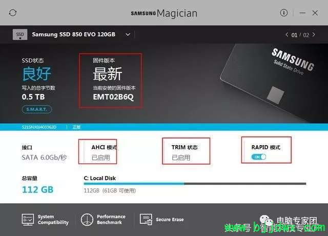

然后重新开机,选择第一启动盘为SSD即可完成安装。进入系统后,使用三星的SSD管理软件,把SSD的AHCI和RAPID模式打开。
三星SSD的管理
