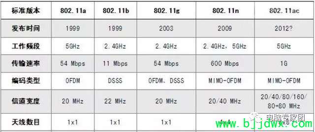

1,无线协议,无线【路由器】上有一项最重要的参数,就是802.11a b g n甚至802.11ac协议,那么这些协议代表着什么呢?
协议对应的最大速率
802.11是一种网络标准,不同的标准,代表着这个【路由器】支持什么样的协议,也决定了设备支持的最大速率。
要达到最大速率,还得看自己的手机,PAD等设备是否也同样支持此协议,假如终端不支持,也是没有用的。
2,天线数,是否天线越多,那么速度就越快呢?从图1我们可以看出,从802.11n开始,是因为支持多MIMO技术,此技术就是支持多天线同时发射数据到同一个客户端,在一定程度上,天线数越多越好,但是得综合看使用的是否为11ac协议与终端是否支持多MIMO技术,这个在手机参数上会有说明。

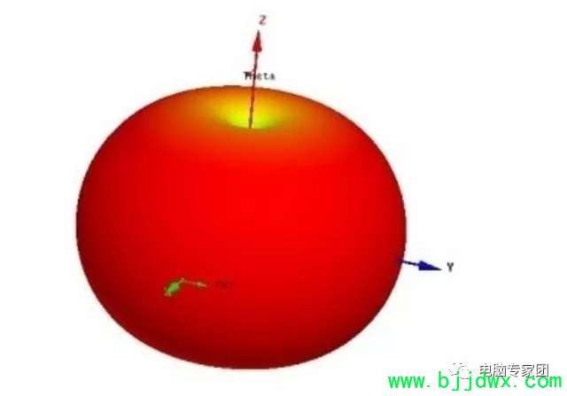

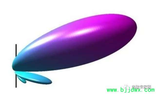

4,天线增益值,天线的增益值意思是把信号压缩到一个小角度来发射,这样发射的距离更远。解释起来比较难,这个可以参考下以下2张图片。
全向天线,圆形向四周均匀扩散
增益天线,朝一定角度增强发射
至于说那种天线好,得根据现场环境来决定,比如你客厅是在房子中间,建议购买全向天线,假如客厅是在角落,建议购买增益天线,增益值部分产品会在说明书中标注,但是部分厂商也不标注出来。
