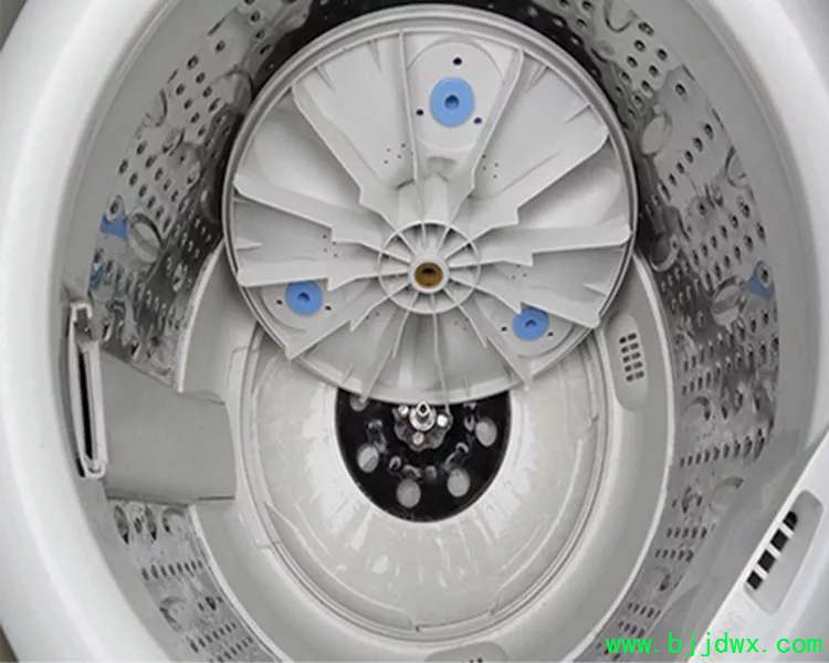

先机械,后电气
空调洗衣机等电器来说,有些故障很有可能出现在机械部位。所以一定要先检查是机械还是由电气毛病造成的。只有当确定各部位转动机构无故障时,再进行电气方面的检查。
