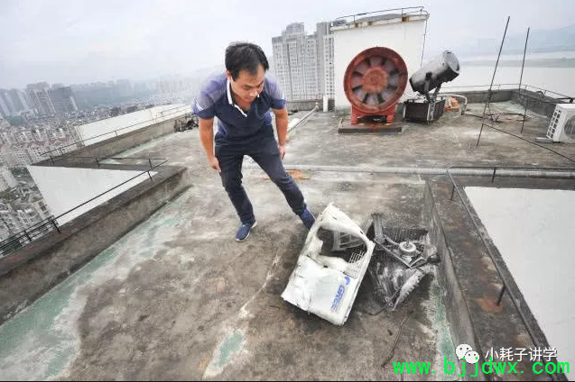

昨日下午,海都记者来到金桔路的水印长天小区25号楼25层楼顶。该小区的电梯、空调维护,外包给了一家公司,而维修工李先生和同事小吴受公司委派,负责这个小区的公用空调、电梯等机械设备的维护。
昨日经李先生指引,记者来到天台的一处平台,原先放置空调外机的位置,机箱已不见踪影。而两三米外,散落着许多焦黑的部件,除了残缺的空调外壳和压缩机能依稀看出样子,其他都已烧化。
“当时太吓人了,爆炸碎片飞溅,手骨直接被炸断了。”李先生说,9日下午2时许,他们发现25号楼的电梯不冷,小吴认为是空调缺氨,于是就爬到平台上给外机加氨,但不知为何,外机突然爆炸,碎片四溅,小吴的手臂被严重炸伤。
据了解,当时空调外机爆炸的碎片,还飞溅到了百米开外。李先生说,当时楼下路边停靠的一辆宝马车不幸“中招”,车顶被砸穿。从李先生提供的照片,记者看到,这辆黑色宝马的天窗玻璃被砸碎,细小的玻璃碎片散落在车内座位上。一个黑色圆筒状的物件,连同碎片一起,落在驾驶座上。
维修工仍在住院,医药费已花六七万
空调外机怎么会爆炸?昨日仍躺在医院病床上的小吴说,他也不清楚。“这个空调外机,是给25号楼的电梯供应冷气的。”小吴说,业主反映空调不制冷后,他检查发现漏氨了。“在我加好冷却剂后,准备检查其他空调外机时,发现该外机停止了运作。”小吴说,他便让同事切断该台空调的电源。
“同事离电源处有一段距离,他还没走到时,该空调外机又运转了起来。”小吴走到空调外机前,伸手准备摸一下外机的温度时,外机突然爆炸。“当时我整个人被砸蒙了,后来才发现左手都是血。”小吴说,爆炸的威力非常猛,左手当时血肉模糊。
事后,小吴被紧急送往福州总院,经检查,他的左手臂被炸断7根骨头,还在住院,而医药费已花去五六万元。目前,小吴的医药费和宝马车的损失费问题,都还未得到解决。

格力售后负责人洪师傅说,他从业十几年,第一次遇到外机爆炸事故,经查看,爆炸初始应该是压缩机位置,“可能是转速太猛,过热所致”。他还说,本来压缩机外部有一个保护器可以防止起火,但事发后发现保护器的一根连接线已经脱落,这样保护器就无法起到保护作用,但不知连接线脱落是在爆炸之前还是之后。对于事故和赔偿问题,洪师傅说,由于意见无法统一,目前希望通过安监等第三方部门鉴定,假如证实是产品存在问题,再讨论赔偿问题。
洪师傅还说,从事高空的空调外机维护工作,须持有高空作业证及制冷证。小吴表示,自己没有高空作业证及制冷证。“我只是没时间去考而已。”小吴说,他在多家品牌空调维修售后工作过,熟悉空调维修操作。
