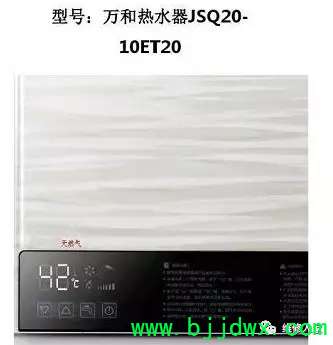

1、故障现象
热水器可以正常使用,但是使用完毕强排风扇嗡嗡响,一直慢慢转,在不拔掉热水器电源插座,在操作界面把电源关掉强排风还是嗡嗡响。

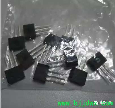

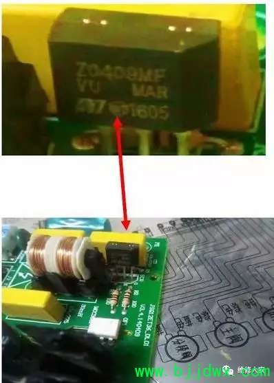

只要热水器电源有供电,无论开机与否,热水器排风扇都嗡嗡响,低速运转,说明风扇或控制电路出问题。拆机验证,把排风扇电源拔掉(盖板内部有电路图),通电嗡嗡响消失,再恢复线路又响,而热水器使用时排风扇正常运行,说明风扇问题不大,初步锁定控制线路中的晶体管X0409FM被击穿,导致脉冲电流通过风扇电机,致使其嗡嗡响。

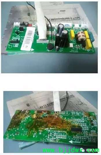

拆开热水器电路板,注意背面加强胶,可先用燃气罩加热,注意距离保持,然后慢慢拆掉。用电烙铁拆下Z0409FM晶体管,用万用表测试三个脚位电阻值明显变小,果然击穿。
3、修复
更换后试机正常。照原样装好线路板,装机收工。
