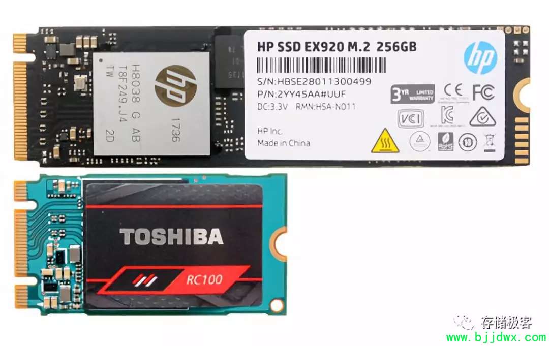

性价比,自然离不开性能这个重要因素。一些文章中介绍M.2固态硬盘,将缺口数量作为界定高低性能的依据,这是真的吗?下图为HP EX920 256G和东芝RC100 240G,均为NVMe协议M.2固态硬盘。

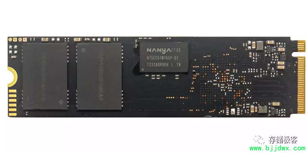

先来看硬件方案上的对比。HP EX920使用的是T W慧荣的公版主控(贴HP商标),为国内企业代工。与SM2262主控搭配的是白片闪存颗粒(PCB正反面共4颗),标准M.22280双面PCB布局,少量轻薄笔记本电脑会因背面高度限制无法安装。

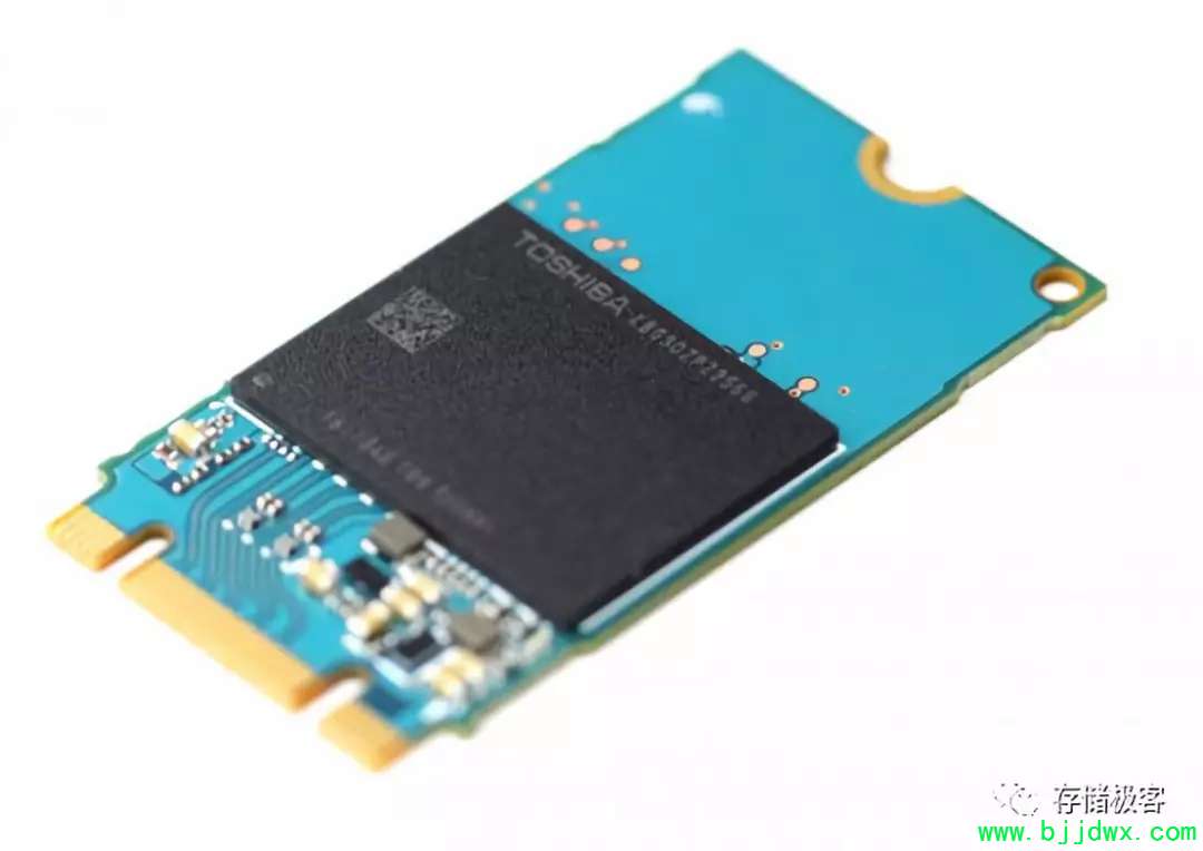

 RC100则是100%闪存原厂SSD,采用当前最迷你的M.2 2242板型,单面PCB布局,适用于所有几乎所有M.2安装位(部分条件需加M.2延长片)。RC100的主控和闪存融合封装在了一起,所以整块固态硬盘仅有一个颗粒。

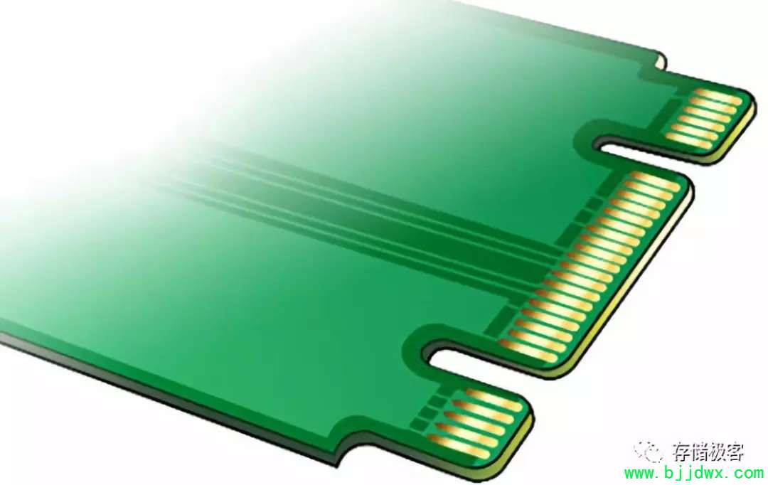

一个缺口(B Key)的NVMe固态硬盘具备PCIe 3.0 x4通道,两个缺口(B+M Key)的NVMe固态硬盘使用PCIe 3.0 x2通道,通道数量上的差异会对顺序读写速度产生明显影响。简单来说就是一个缺口最高可以3.5GB/s读取,两个缺口最高可以1.7GB/s读取。RC100硬件规格略低,但原厂颗粒在品质上获胜。

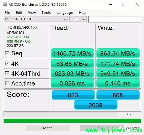

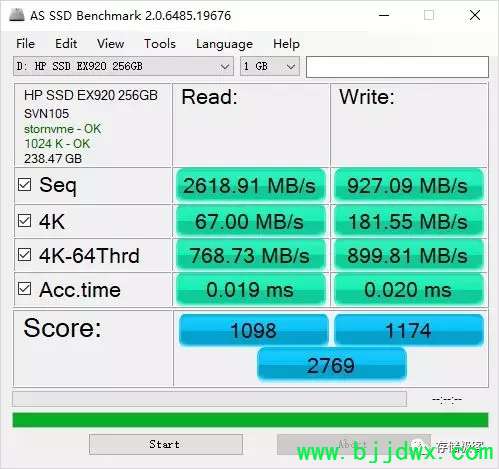

从AS SSD Benchmark跑分上看,一个缺口和两个缺口差距的确非常大。下图为HP EX920 256G测速,作为旗舰定位的产品跑分还是比较出色的,只是容量不高所以读写速度一般了些。
PCIe 3.0 x2接口的东芝RC100跟EX920比起来,AS跑分就要差了很大一截。似乎传闻中靠缺口数量来判断M.2固态硬盘的方法并没有错?

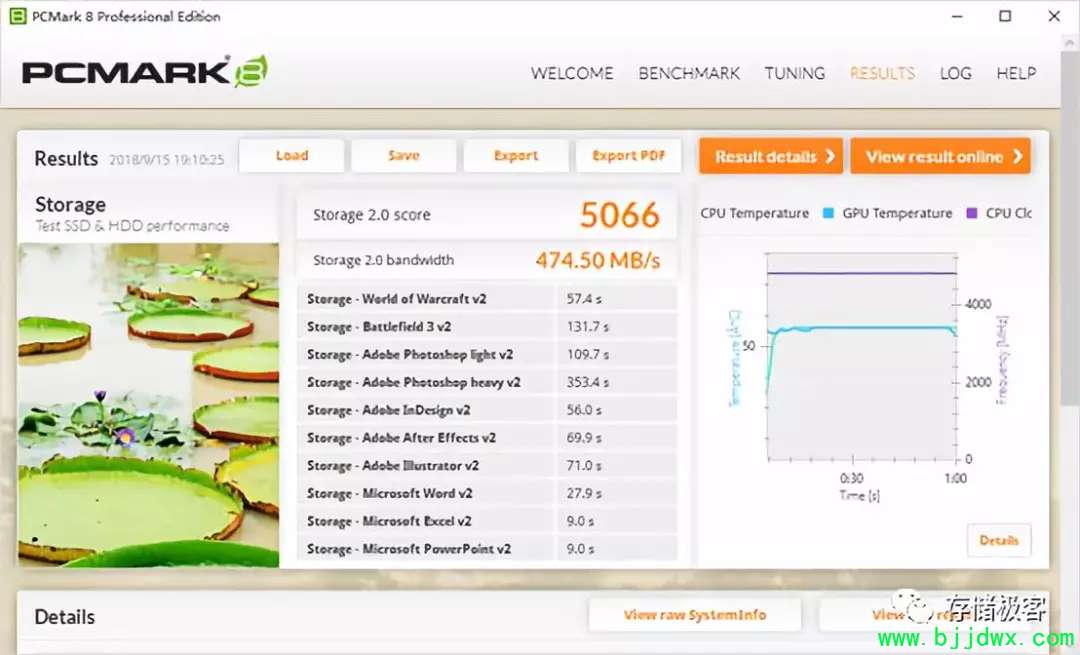

不过AS读写速度测试毕竟和实际电脑使用过程是不一样的。日常使用有多块,还是要根据程序打开时间、任务完成时间来比较。PCMark 8存储测试就是这样一个真实应用回放式测试。下图是HP EX920 256G的PCMark 8存储测试成绩:5066分。
意料之外的一幕出现:在AS SSD Benchmark跑分中不敌EX920的东芝RC100上演翻盘好戏,在总分5066持平的情况下,以476.9MB/s的存储带宽反超EX920的表现。
