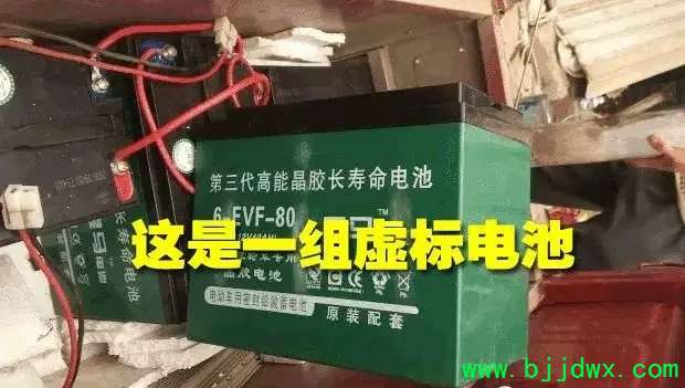

核心问题还是要回到电池本身上,很多人概念中的“好电池”,就是刚换上的所谓新电池,他的电动车跑不远,首先怀疑电池问题,找修车给他换了一套,或者网购了一套,认为这样就已经解决电池问题了,实际不一定是这么回事,很多电池是虚标的,请关注:容济点火器

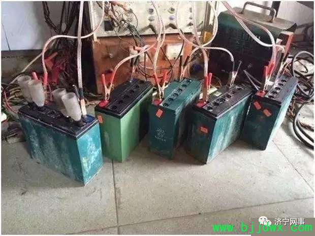

电动车电瓶的质保期,似乎是一年了,实际上铅酸电池的使用寿命,就一年半左右而已,所以假如有问题了,你质保期内去找商家,他只会给你换一些周转电池,也就是一些修复后再拿来售后的电池,这种电池本身和翻新电池没有本质上的区别了,所以你装上了,还是可能存在容量不足的可能性的,除非你找修车的,用仪表测试一下容量,或者自己用电热丝,根据容量来自己测量一下。这种情况,还是要通过科学的方法来针对电池做一下彻底的判断才可以下结论的。

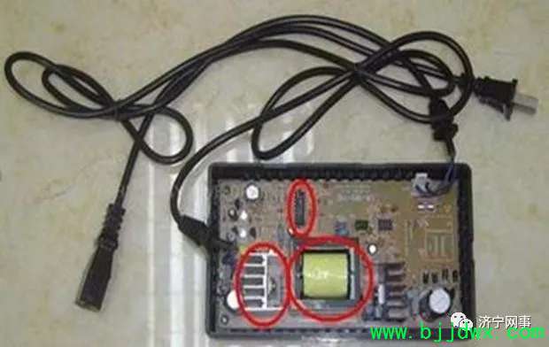

1、充电器问题,虽然表面上转灯了,你也充了8个小时,但是实际上充电的电压和电流可能有问题,电量并没有充进去多少了,让你误以为充满了,比如电瓶只充了一半的电量,你当然跑不远了,可以换个充电器来对比判断。

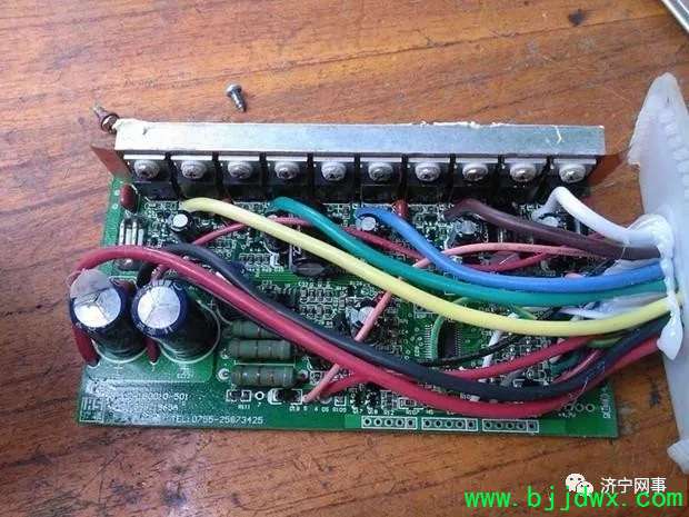

3、控制器元件老化,里边发热厉害,本身输出的波形和电压也有问题,这样整个机电系统效率低引起。

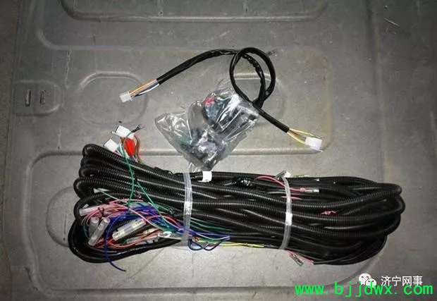

7、一些接头地方氧化了,接触电阻过大,或者主线路线径太细造成。

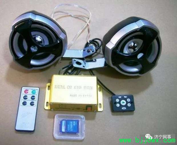

10、自己改装了一些大功率用电车载电器,比如疝气灯,音响之类的耗电过多。
