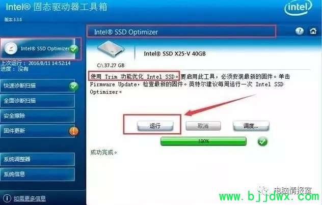

手动TRIM指令缓解掉速是个不错的办法,不过具体操作,相信大家还是和小弟一样喜欢用一些品牌官方的驱动优化程序,这样做起来显然会更高效一些。
目前主流的SSD驱动程序都加入了这样的功能,而查看系统是否开启TRIM指令支持虽然之前的文章提到过开启流程,这里还是再来跟大家详细的科普一下。

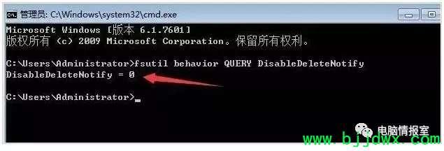

1.在搜索栏或开始菜单中,找到“命令提示符”并以管理员身份启动。
2.然后输入下列命令并执行:fsutil behavior QUERY DisableDeleteNotify(大小写随意)
随后将会显示结果:“DisableDeleteNotify = 0”说明TRIM指令开启;“DisableDeleteNotify = 1”说明TRIM指令没有开启。

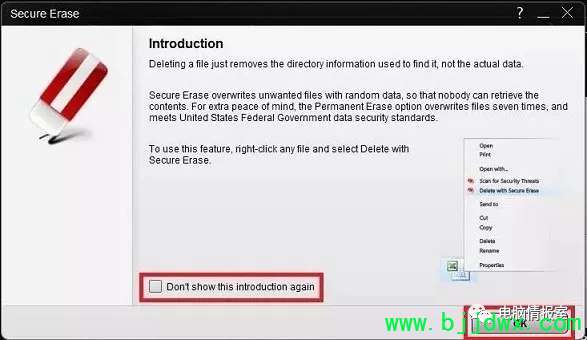

此外,假如SSD已经用了超长的时间,而且里面存储的数据基本都已经做了备份,其速度下降怎么优化感觉都不太明显的时候,终极大杀器Secure Erase也可以考虑。
Secure Erase会抹除所有可用空间,拯救速度的代价是增加1次写入损耗,通常只有被遮蔽的OP(Over-Provi转载自电脑电脑讯网sioning,预留空间)区域会排除在外。因此得视个人使用负载、降速情况,好比以半年、1年等时间间隔,斟酌执行完全抹除动作。
